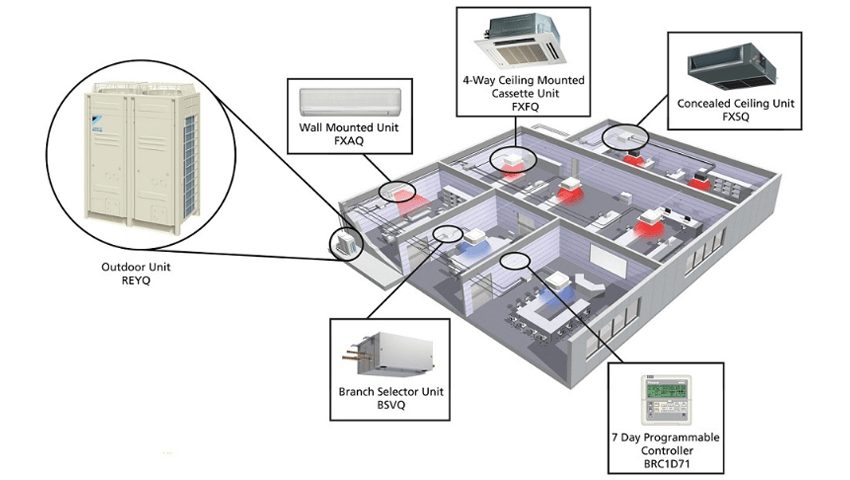

Điều hòa trung tâm VRV là phát minh đột phá của điều hòa Daikin và được đông đảo các công trình ưu tiên lựa chọn. Vậy tiêu chuẩn lắp đặt điều hòa trung tâm VRV gồm những gì?
Ứng dụng của hệ thống điều hòa trung tâm VRV
Hệ thống điều hòa trung VRV là giải pháp toàn diện tích hợp làm lạnh, sưởi ấm và thông gió trong một hệ thống. Sự linh hoạt trong cách bố trí thiết bị lắp đặt vừa giúp các tòa nhà, khách sạn, biệt thự có sự thoải mái tối đa với chi phí vận hành thấp và không làm mất đi phong cách thiết kế và mỹ quan.
