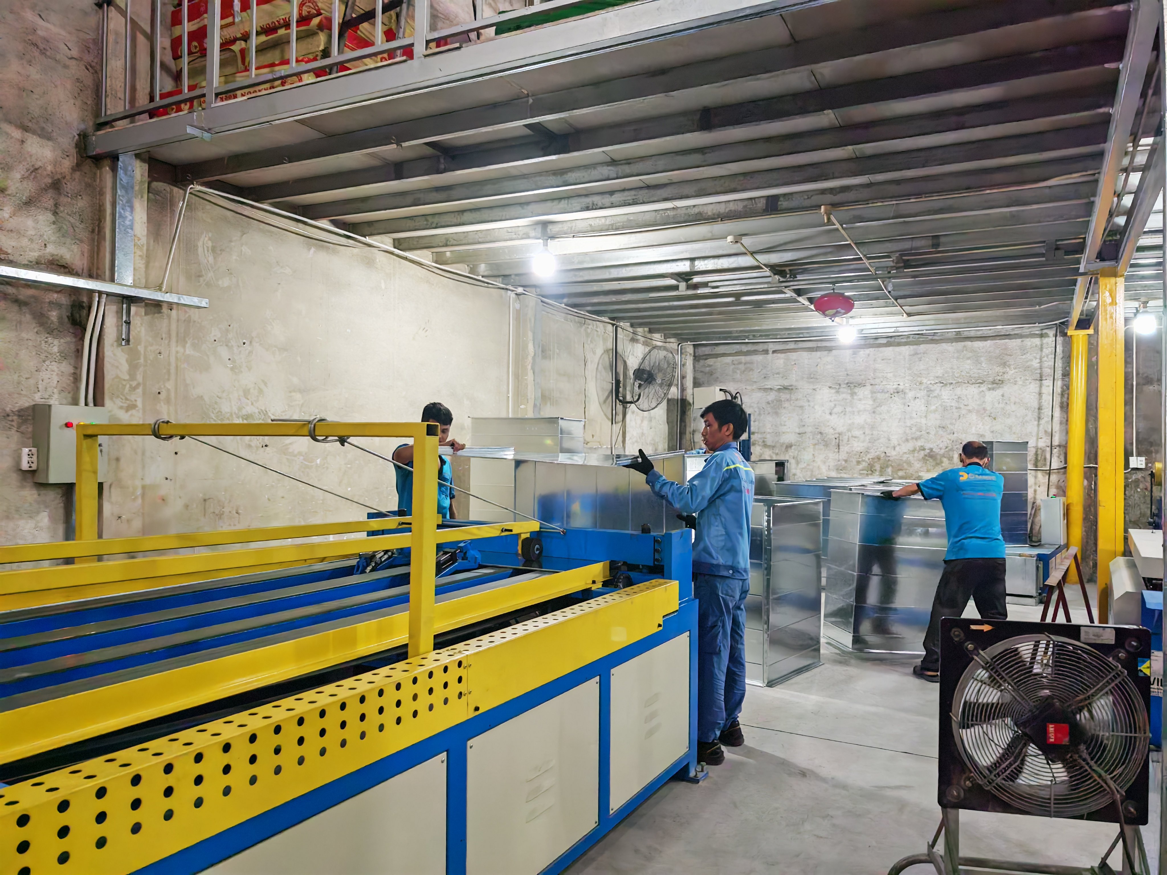

Lựa chọn đơn vị gia công ống gió không đạt tiêu chuẩn
Đường ống gió sai kích thước, độ kín kém hoặc gia công không chính xác sẽ làm thất thoát lưu lượng gió và ảnh hưởng đến toàn bộ hệ thống.
Chính vì vậy, nhiều kỹ sư ưu tiên lựa chọn những đơn vị có năng lực sản xuất và kiểm soát chất lượng tốt như Dosamec- đơn vị sản xuất ống gió chuyên nghiệp nhằm đảm bảo độ chính xác, độ kín và tiến độ cho công trình.
