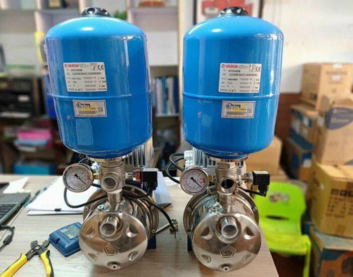

Tìm hiểu chức năng và nguyên lý hoạt động của biến tần máy bơm nước
Máy biến tần (Inverter) là thiết bị quan trọng trong hệ thống bơm nước, không chỉ được ứng dụng trong công nghiệp mà còn rất hữu ích cho các hệ thống bơm nước dân dụng. Việc hiểu rõ chức năng, nguyên lý hoạt động và cách sử dụng máy biến tần sẽ giúp nâng cao hiệu suất vận hành của máy bơm, tiết kiệm điện năng và kéo dài tuổi thọ thiết bị.
Chức năng của máy biến tần máy bơm nước
Máy biến tần đóng vai trò thay đổi tần số dòng điện xoay chiều (AC) cung cấp cho động cơ máy bơm. Khi tần số thay đổi, số vòng quay trục động cơ cũng thay đổi, từ đó điều chỉnh lưu lượng và cột áp của máy bơm theo nhu cầu thực tế. Một số chức năng nổi bật của máy biến tần gồm:
● Điều khiển số vòng quay động cơ để cung cấp lưu lượng nước đúng yêu cầu
● Khởi động mềm và dừng mềm, giảm sụt áp điện và tránh sốc cơ học cho hệ thống.
● Tự động luân phiên bơm chính và bơm dự phòng, tăng tuổi thọ cho các thiết bị.
● Bảo vệ chống quá tải, ngắn mạch, mất pha, tăng áp…, đảm bảo an toàn cho hệ thống.
Nhờ những chức năng này, máy biến tần giúp tối ưu hóa hiệu suất máy bơm, tiết kiệm chi phí điện năng và hạn chế hư hỏng thiết bị.
Nguyên lý làm việc của máy biến tần máy bơm
Máy biến tần hoạt động dựa trên nguyên lý điều khiển vòng kín (Closed-loop control). Quá trình vận hành diễn ra như sau:
Cảm biến áp lực tại mạng lưới cấp nước đo áp suất thực tế.
Tín hiệu áp lực này được gửi về bộ xử lý của biến tần.
Bộ xử lý so sánh với giá trị áp lực đã cài đặt trước.
Máy biến tần điều chỉnh tần số dòng điện cấp cho động cơ, thay đổi số vòng quay của máy bơm để đạt áp lực và lưu lượng mong muốn.
Nhờ cơ chế này, lưu lượng bơm có thể tăng hoặc giảm linh hoạt theo nhu cầu sử dụng, giúp tiết kiệm năng lượng và vận hành êm ái.
