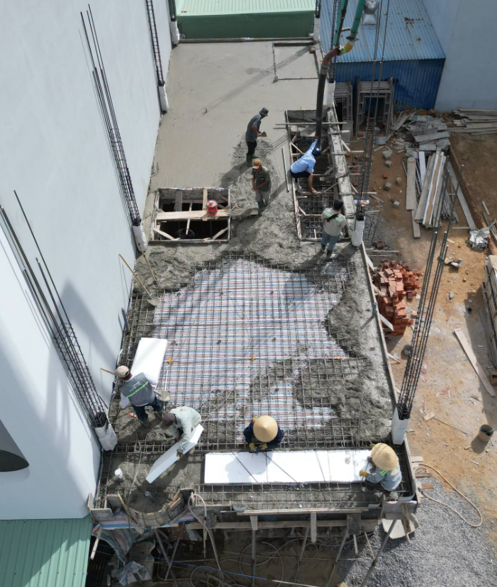

Có một tình huống khá dễ gặp khi chuẩn bị đổ bê tông: khối lượng đã được tính theo bản vẽ, kiểm tra phép tính không thấy sai, nhưng đến cuối ca vẫn phát sinh thiếu một phần bê tông.
Theo mình, vấn đề không phải lúc nào cũng nằm ở công thức tính. Chênh lệch thường xuất hiện ở khoảng cách giữa khối lượng lý thuyết trên bản vẽđiều kiện thi công thực tế.
Một số nguyên nhân nên kiểm tra:
1. Kích thước thực tế khác bản vẽ
Ví dụ chiều dày sàn, kích thước dầm hoặc một số vị trí cốp pha có sai số so với thiết kế. Với diện tích lớn, chỉ cần chênh một chút về chiều dày cũng có thể làm tổng khối lượng thay đổi đáng kể.
2. Bỏ sót cấu kiện nhỏ
Khi bóc khối lượng, người tính thường tập trung vào sàn, dầm, cột, móng. Nhưng một số phần như vách, bệ, phần giao nhau hoặc cấu kiện phụ đôi khi bị bỏ sót.
Từng phần có thể không lớn, nhưng cộng lại vẫn tạo ra chênh lệch.
3. Phạm vi tính chưa trùng hoàn toàn với phạm vi đổ
Bản tính có thể dựa trên một phạm vi, trong khi thực tế công trường quyết định đổ thêm hoặc thay đổi một số khu vực vào sát thời điểm thi công.
Nếu thông tin này không được cập nhật lại vào khối lượng đặt thì rất dễ thiếu.
4. Hao hụt trong quá trình thi công
Một phần bê tông có thể phát sinh hao hụt trong quá trình bơm, vận chuyển trong phạm vi công trường, vệ sinh thiết bị hoặc rơi vãi.
Mức hao hụt không giống nhau ở mọi công trình nên theo mình không nên lấy một tỷ lệ cố định rồi áp dụng cho tất cả.
5. Điều kiện cốp pha và mặt bằng
Ở một số vị trí, cốp pha có thể bị biến dạng hoặc kích thước thực tế không hoàn toàn giống bản vẽ.
Đặc biệt với móng, nền hoặc các cấu kiện có hình dạng phức tạp, sai số thực tế có thể khó nhìn thấy nếu chỉ bóc từ bản vẽ.
Vì vậy, trước một ca đổ lớn, ngoài việc kiểm tra lại bảng khối lượng, mình nghĩ nên có thêm một bước đối chiếu bản vẽ với hiện trạng đã hoàn thiện tại công trường.
Một cách làm khá dễ kiểm soát là tách riêng:
Khối lượng theo bản vẽ → Điều chỉnh theo hiện trạng → Phần dự phòng phù hợp với phương án thi công
thay vì chỉ lấy con số tính toán ban đầu rồi cộng một tỷ lệ hao hụt cố định.
Anh em làm dự toán, giám sát hoặc thi công thực tế thường gặp nguyên nhân nào nhiều nhất khi khối lượng cuối ca bị thiếu so với tính toán ban đầu?
