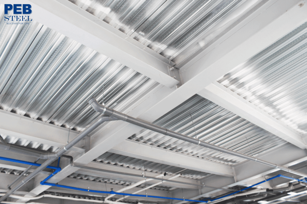

Công trình sử dụng tôn sàn deck (Nguồn: pebsteel.com)1. Giới thiệu tôn sàn PebDek®

Bề mặt bên dưới của tôn sàn PebDek® từ PEB Steel (Nguồn: pebsteel.com)
