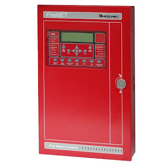

Thông số kỹ thuậtbáo cháyHochiki FireNet FN-4127 4 loop
- Tiêu chuẩn: UL864, NFPA70,72&13.
- Điện áp vào: 120Vac/2.1Amp hoặc 220VAC/1,1Amp tần số 50/60Hz.
- Điện áp ra 1 chiều: 24VAC/ 5,25A.
- Dòng nạp ắc quy tối đa: 1,5Amp, dung lượng ắc quy lớn nhất có thể lắp đặt 60Ah.
- Số thiết bị địa chỉ/loop: 127 địa chỉ chính cho đầu báo/module và 127 địa chỉ phụ cho đế có còi.
- Dây tín hiệu: Dùng dây điện thông thường, không cần dùng dây có vỏ chống nhiễu hoặc dây cáp xoắn.
- Có thể đấu dây theo kiểu A (mạch vòng), hoặc kiểu B(mạch nhánh).
- Cài đặt được độ nhậy đầu báo.
- Cài đặt tự động làm việc theo chế độ ngày và đêm.
- Màn hình hiển thị: LCD 8 dòng x 40 ký tự.
- Kết nối mạng: Cổng kết nối RS 485.
- Cổng kết nối máy tính: Cổng kết nối RS232.
- Cổng máy in: Cổng kết nối RS232.
- Có 5 đầu ra lập trình được trạng thái NO/NC dạng tiếp điểm khô (30VDC/1A).
- Có 4 đầu ra cấp điện áp 24Vdc/2,5A/mạch cho thiết bị thông báo (chuông, còi, đèn báo cháy..).
- Nguồn phụ: 24VDC, 500mA.
