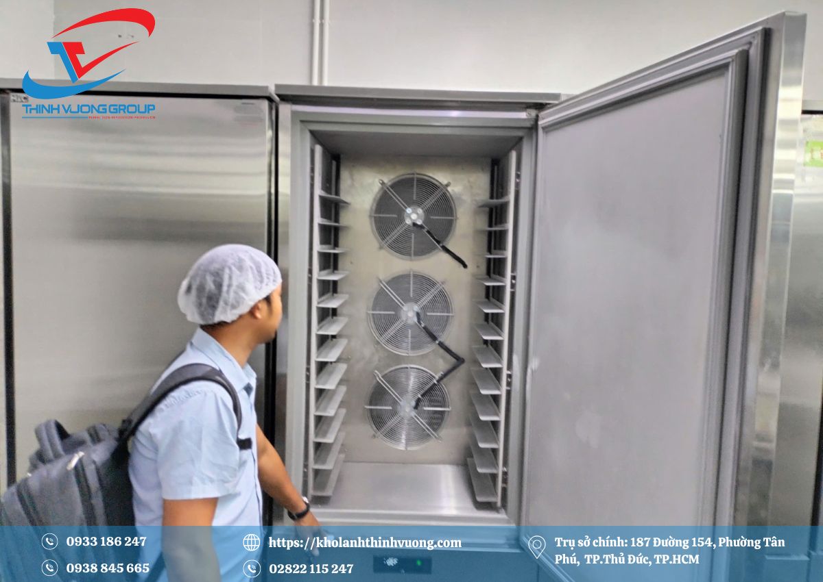

2. Nguyên lý hoạt động của thiết bị
Ở các dòng sử dụng chu trình lạnh cơ học, máy nén nén môi chất lạnh lên áp suất cao. Môi chất đi qua dàn ngưng để thải nhiệt, sau đó qua thiết bị tiết lưu nhằm giảm áp suất trước khi vào dàn bay hơi. Tại đây, môi chất hấp thụ nhiệt từ không khí trong buồng cấp đông.Quạt tuần hoàn giúp phân phối luồng khí lạnh qua các khay và bề mặt thực phẩm. Bộ điều khiển cho phép người dùng cài đặt, theo dõi nhiệt độ và quản lý chu trình. Hiệu quả thực tế không chỉ phụ thuộc vào nhiệt độ không khí trong tủ mà còn liên quan đến kích thước, khối lượng và cách xếp sản phẩm.
Vì vậy, khi nghiệm thu thiết bị, nên xác định rõ cần đo nhiệt độ trong buồng hay nhiệt độ lõi thực phẩm. Hai thông số này không giống nhau và có ý nghĩa khác nhau trong kiểm soát chất lượng.

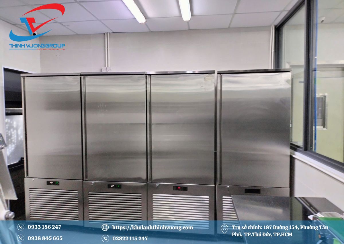

3. Thông số cần quan tâm khi chọn tủ
Một số dòng tủ cấp đông nhanh được giới thiệu tại Kho Lạnh Thịnh Vượng có cấu hình khác nhau theo quy mô sử dụng.| Tiêu chí | Dòng 18 khay | Dòng 40 khay |
Khả năng chứa | 18 khay | 40 khay |
Công suất được công bố | Khoảng 4.000 W | 15 HP |
Nhiệt độ cấp đông | Có thể xuống đến -40°C | Khoảng -30°C đến -40°C |
Nguồn điện | 220 V, 50 Hz | 380 V, 50 Hz |
Định hướng sử dụng | Bếp công nghiệp, cơ sở quy mô nhỏ và vừa | Cơ sở chế biến cần năng suất lớn hơn |
