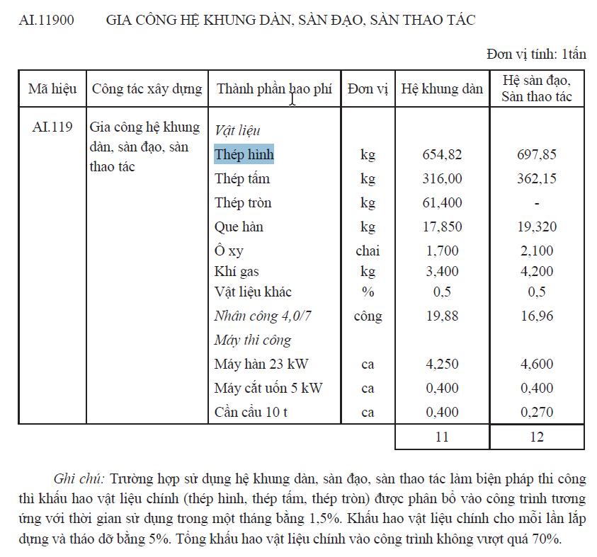

Về định mức AI.11912 Gia công hệ khung giàn, sàn đạo, sàn thao tác ban hành kèm theo Thông tư số 10/2019/TT-BXD

Về định mức AI.11912 Gia công hệ khung giàn, sàn đạo, sàn thao tác trong bộ định mức ban hành kèm theo Thông tư số 10/2019/TT-BXD
Em xin được hỏi: Định mức này áp dụng với toàn bộ khối lượng hệ khung giàn sàn đạo, sản thao tác (bao gồm khối lượng các thanh thép hình tiêu chuẩn (mua sẵn từ nhà sản xuất đã có không phải gia công gì, ví dụ H350x350) và khối lượng các cấu kiện liên hết phải gia công cắt gọt, hàn nối,…) hay chỉ áp dụng đối với các thanh, cấu kiện phải gia công, cắt gọt,….
Ví dụ: Tổng khối lượng 1 hệ khung giàn, sàn đạo là 100 Tấn trong đó tổng khối lượng các thanh thép hình tiêu chuẩn mua sẵn từ nhà sản xuất (H350x350) là 90 Tấn, phần còn lại 10T là các thanh, cấu kiện phải gia công cắt gọt, hàn nối,… Nếu tính toán chi phí gia công hệ khung giàn này theo định mức AI.11912 thì:
+ Chi phí gia công hệ khung giàn này = tổng khối lượng hệ khung giàn (100 T) x hao phí theo định mức AI.11912, hay
+ Chi phí gia công hệ khung giàn này = Khối lượng các thanh, cấu kiện không mua được sẵn từ nhà sản xuất phải gia công, cắt gọt, hàn nối,.. (10T) x hao phí theo định mức AI.11912
Nhờ anh Thế Anh làm rõ giúp, xin cảm ơn anh.

Tổng khối lượng hệ khung giàn, sàn đạo là 100 tấn đem x với hao phí theo định mức AI.111912, áp giá vật liệu nhân công máy thì ra chi phí VL, NC, M gia công hệ thống khung giàn này.
