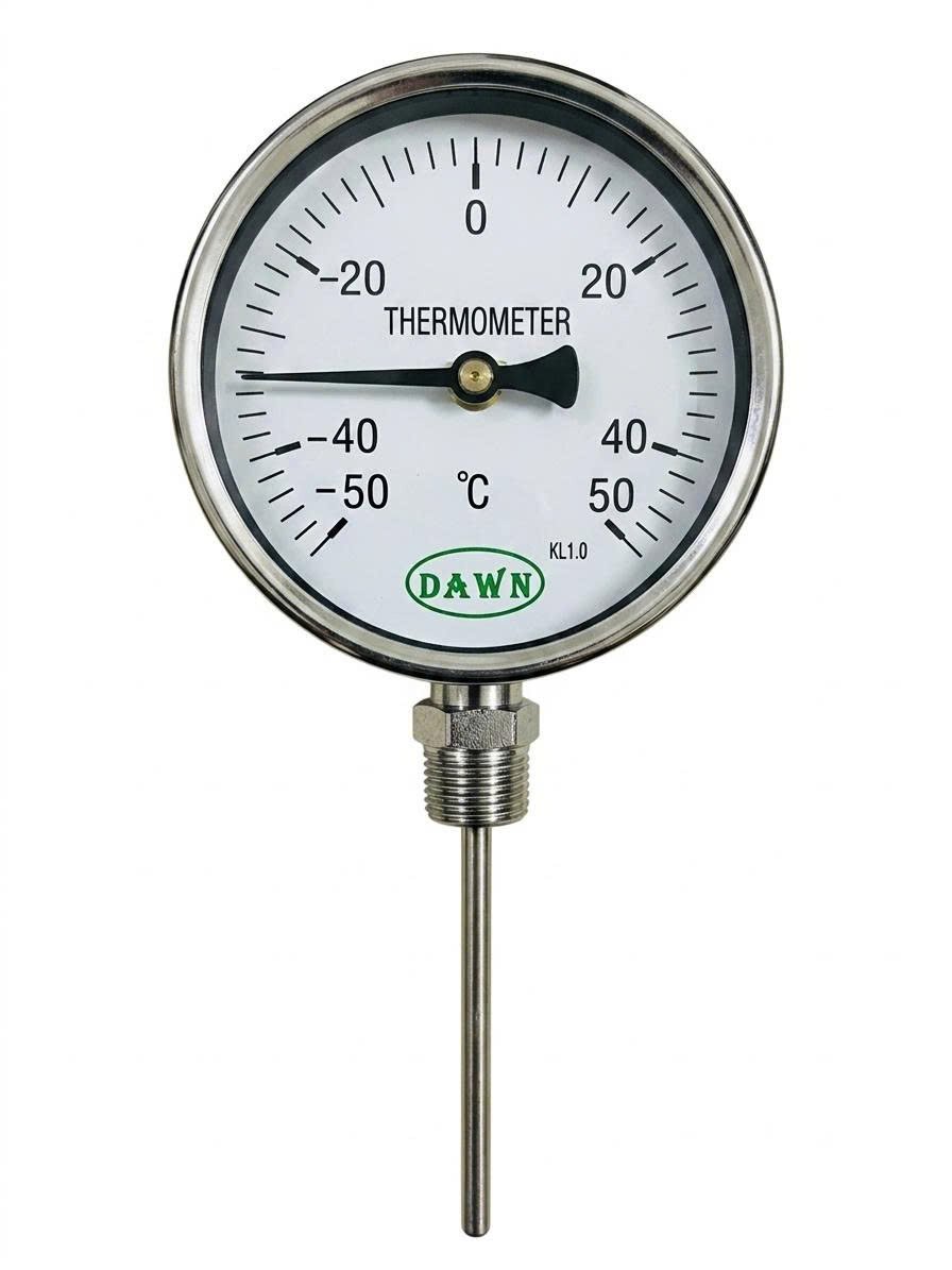

Đồng hồ đo nhiệt độ là thiết bị được sử dụng phổ biến để kiểm soát nhiệt độ trong đường ống, bồn chứa, lò hơi, máy móc, hệ thống HVAC, thực phẩm, hóa chất và nhiều dây chuyền công nghiệp. Tuy nhiên, trong quá trình sử dụng, tình trạng đồng hồ đo nhiệt độ chân sau không đúng với nhiệt độ thực tế có thể xảy ra.
Nếu Đồng hồ đo nhiệt độ 0-100oC đo sai, việc kiểm soát quá trình có thể bị ảnh hưởng, thậm chí gây ra tình trạng quá nhiệt hoặc làm giảm chất lượng sản phẩm. Vậy vì sao đồng hồ nhiệt độ đo không chính xác? Hãy cùng tìm hiểu các nguyên nhân thường gặp và cách xử lý.
1. Chọn sai dải đo
Nếu dải đo quá rộng hoặc không phù hợp với nhiệt độ thực tế, khả năng theo dõi và độ chính xác có thể bị ảnh hưởng.
Cách khắc phục: Chọn đồng hồ có dải đo phù hợp với nhiệt độ làm việc của hệ thống.
2. Lắp đặt sai vị trí
Que đo quá ngắn, không tiếp xúc đủ với môi chất hoặc đặt tại vị trí nhiệt độ không đồng đều đều có thể khiến kết quả đo sai lệch.
Cách khắc phục: Lắp cảm biến đúng vị trí và đảm bảo chiều dài que đo phù hợp.
3. Que đo hoặc cảm biến bị hỏng
Cảm biến bị xuống cấp, biến dạng hoặc hư hỏng có thể khiến đồng hồ đo chậm, kim bị kẹt hoặc hiển thị không chính xác.
Cách khắc phục: Kiểm tra cảm biến và thay thế nếu cần.
4. Đồng hồ bị rung động hoặc va đập
Rung động mạnh trong thời gian dài có thể ảnh hưởng đến cơ cấu bên trong và làm kim chỉ thị không ổn định.
Cách khắc phục: Sử dụng loại đồng hồ phù hợp với môi trường rung động.
5. Nhiệt độ vượt quá giới hạn
Sử dụng đồng hồ ở nhiệt độ cao hơn giới hạn cho phép có thể gây sai số hoặc làm hỏng thiết bị.
Cách khắc phục: Kiểm tra dải nhiệt độ và điều kiện làm việc trước khi lựa chọn.
6. Đồng hồ sử dụng lâu ngày
Sau thời gian dài hoạt động, các bộ phận bên trong có thể bị lão hóa, khiến độ chính xác giảm.
Cách khắc phục: Kiểm tra, hiệu chuẩn định kỳ hoặc thay mới khi thiết bị xuống cấp.
7. Cách kiểm tra đồng hồ nhiệt độ đo sai
Khi nghi ngờ đồng hồ đo không chính xác, có thể:
Mua đồng hồ đo nhiệt độ 0-60oC tại BILALO:
Đồng hồ đo nhiệt độ có bền không? – Có, và đây là một trong những lựa chọn phổ biến cho các ứng dụng công nghiệp thông thường. Inox 304 có khả năng chống gỉ, chống oxy hóa và độ bền cơ học tốt. Tuy nhiên, để thiết bị đạt tuổi thọ cao, cần lựa chọn đúng model, đúng dải nhiệt, đúng vật liệu và lắp đặt phù hợp với môi trường thực tế.
Nếu sử dụng trong môi trường nước sạch, hơi, dầu, độ ẩm cao hoặc môi chất ít ăn mòn, inox 304 thường đáp ứng tốt. Với môi trường nhiều muối, chloride hoặc hóa chất mạnh, nên cân nhắc inox 316/316L để tăng khả năng chống ăn mòn.
