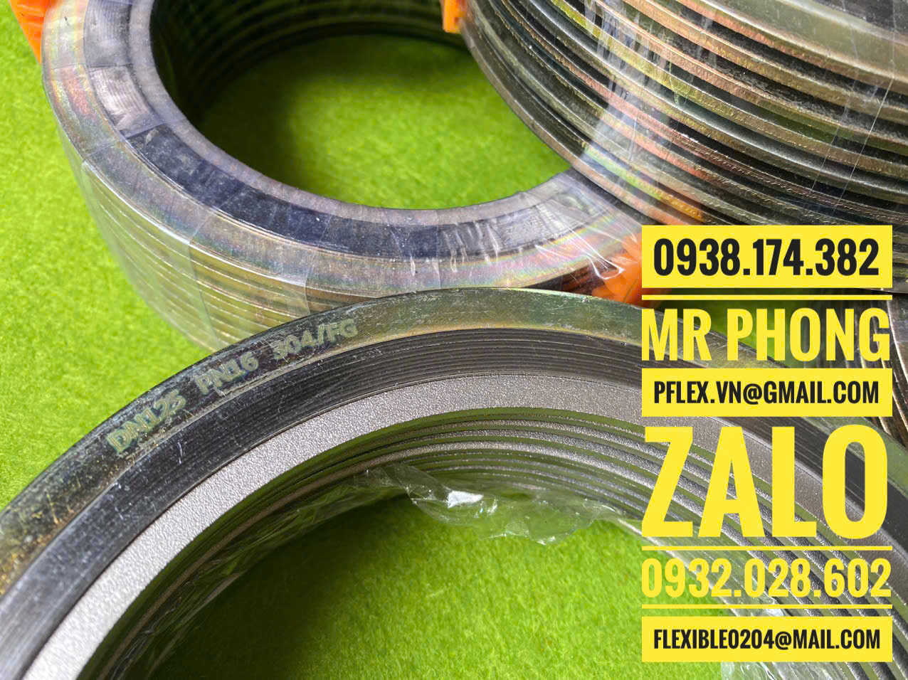

Cấu tạo ron chì 3 vành inox bên trong :
  • Phân tích ký hiệu: 316: Đây là loại vật liệu thép không gỉ 316, được sử dụng cho cuộn dây, vòng trong và vòng ngoài. Thép không gỉ 316 có khả năng chống ăn mòn tốt, phù hợp với nhiều quy trình hóa học.
  • Gioăng xoắn ốc (SWG): Đây là một loại gioăng công nghiệp bao gồm một dải kim loại (hình chữ V) và vật liệu độn mềm hơn, được quấn xoắn ốc với nhau để tạo ra bề mặt làm kín có độ đàn hồi cao.

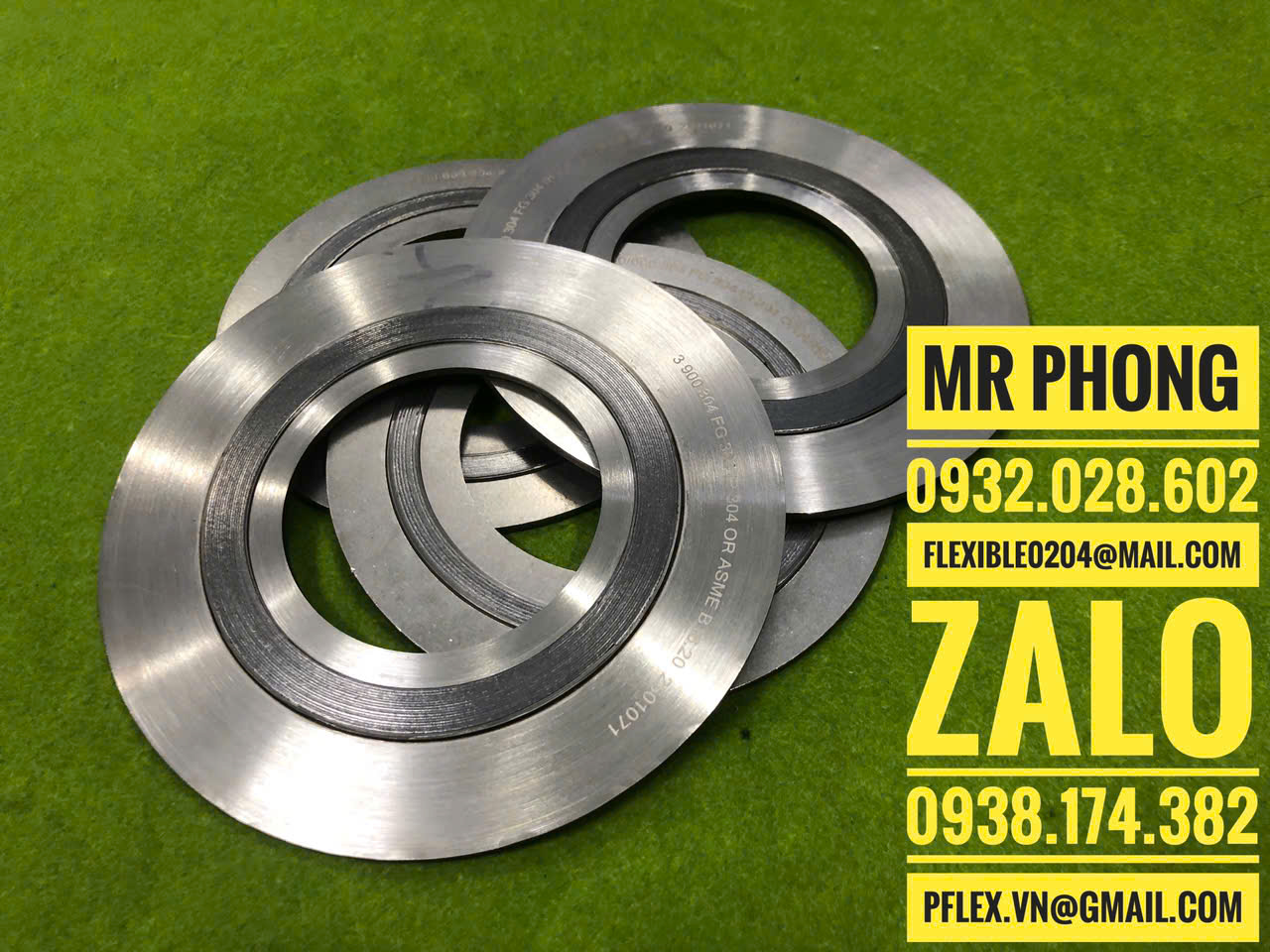

  • Với Vòng trong và Vòng ngoài: Vòng trong (IR): Còn được gọi là lõi kim loại đặc, vòng này nằm trên đường kính trong của gioăng. Nó cung cấp thêm độ cứng và khả năng kiểm soát độ nén, hoạt động như một rào cản nhiệt và ăn mòn, đồng thời ngăn ngừa cong vênh hoặc xói mòn các cuộn dây.
  • Vòng ngoài (OR): Vòng kim loại này nằm trên đường kính ngoài. Chức năng chính của nó là kiểm soát độ nén của gioăng, ngăn ngừa hiện tượng siết chặt và nén quá mức. Nó cũng hỗ trợ định tâm gioăng trên các mặt bích.
