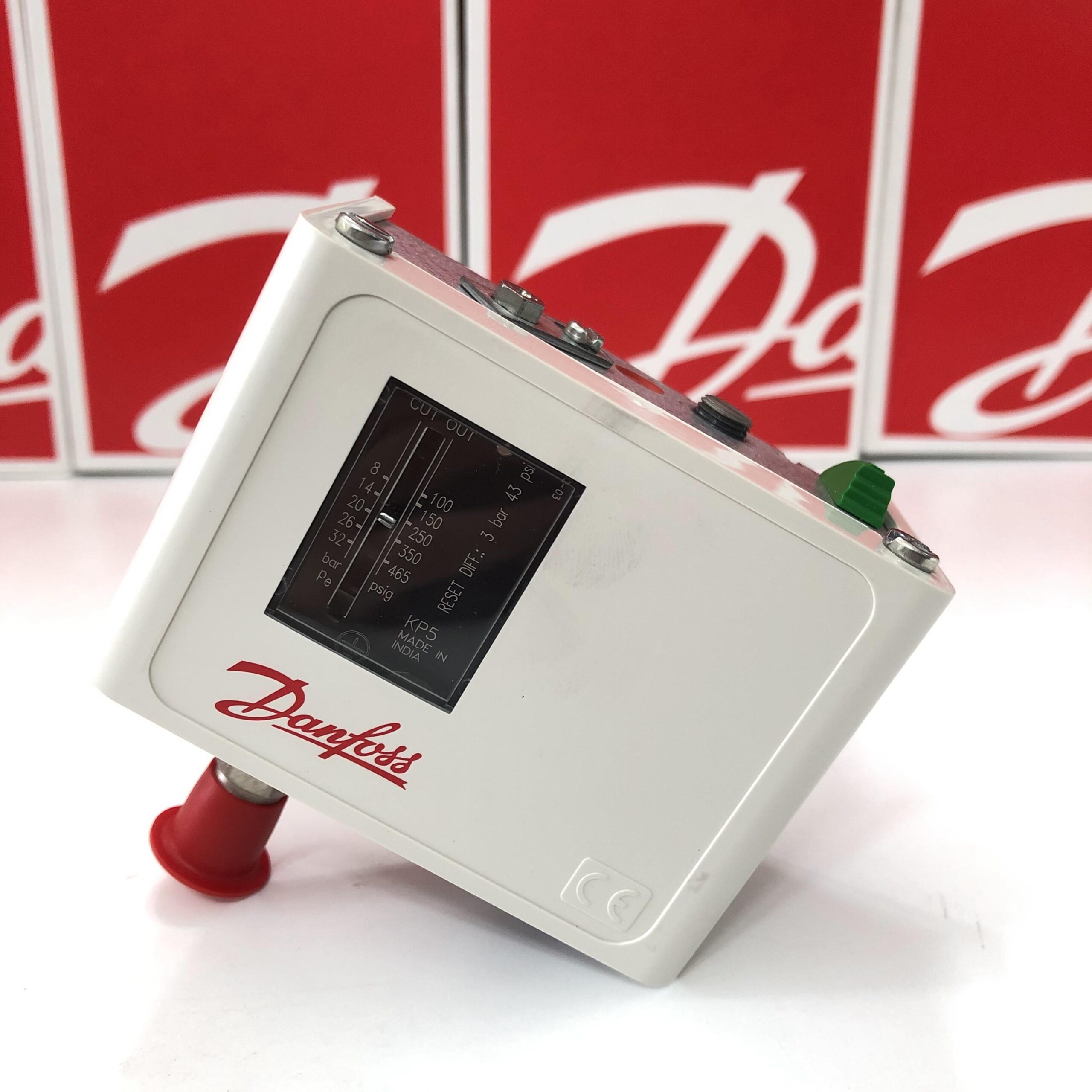

Công tắc áp suất là gì?
CÔNG TẮC ÁP SUẤT còn có tên gọi khác: Pressure Switch, nó là một thiết bị điện được sản xuất với mục đích để kiểm soát và điều tiết điện trong hệ thống sử dụng. Chức năng chính của nó là giúp cho hệ thống sử dụng hoạt động mở đóng phụ thuộc vào viêc áp suất được tăng lên hoặc giảm xuống.
Cách điều chỉnh công tắc áp suất
Để mà điều chỉnh CÔNG TẮC ÁP SUẤT đạt hiệu quả thì có cách tốt nhất là người sử dụng cần tìm hiểu kĩ về công tắc áp suất và các thông số kĩ thuật trên công tắc áp suất để tránh bị sai sót.
Khi mà điều chỉnh công tắc áp suất thì chúng ta cần lưu ý:
- Cần xác định đúng: min, max, diff.
- Sử dụng dụng cụ như tua vít để có thể điều chỉnh cột max và vặn các vít đối ứng trên đầu cột range.
- Tăng dần áp suất và để ý kim đồng hồ áp suất và tín hiệu của công tắc áp suất khí nén.
- Tương tự như thế để điều chỉnh diff thì người sử dụng cần chỉnh trên cột diff cho nó về một con số xác định cần chỉnh, sau đó sẽ giảm áp suất dần dần và sẽ theo dõi đồng hồ đo áp suất.
_ Và người sử dụng phải kiểm tra kĩ lại xem đã đúng thông số mà hệ thống mình cần điều chỉnh hay chưa và phải đảm bảo rằng hệ thống Công tắc áp suất đã được cài đặt chính xác.
