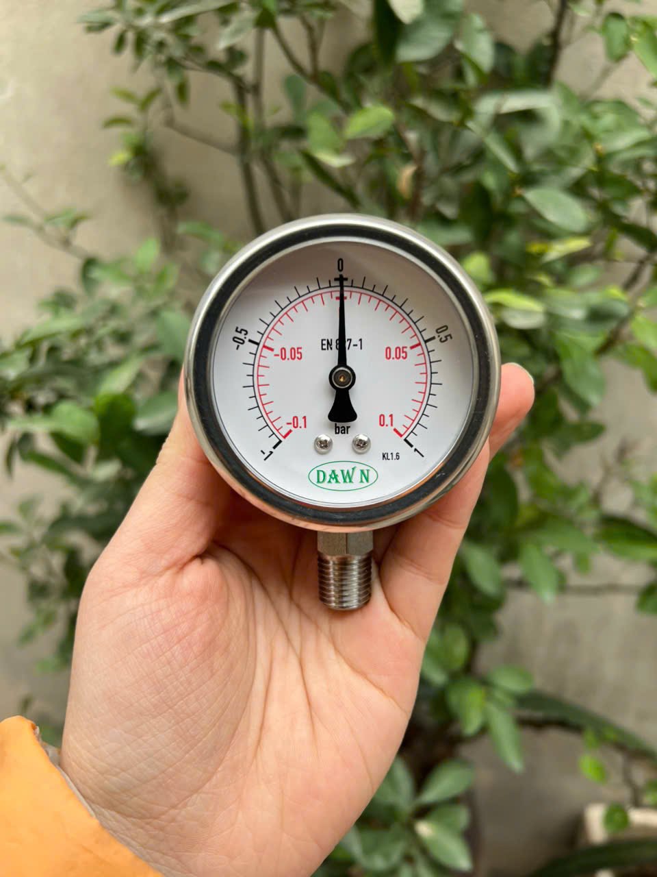

Những lưu ý khi chọn dong ho do ap suat :
- Kích thước mặt đồng hồ: phụ thuộc vào nhu cầu sử dụng cũng như vị trí mà người sử dụng cần lắp đặt để chọn size mặt đồng hồ sao cho phù hợp
- Thang đo của đồng hồ áp lực : người sử dụng cần xác định được áp suất tối đa của thiết bị vận hành là bao nhiêu để có thể lựa chọn được thang đo áp suất cho phù hợp. Thông thường người sử dụng sẽ chọn thang đo áp suất với giá trị lớn hơn so với đồng hồ lúc lớn nhất bởi khi sử dụng nếu thang đo quá thấp thì có thể giảm khả năng đàn hồi của ống bourdon khi đo áp suất vận hành cao . Nếu mức thang đo quá lớn thì nó có thể làm giảm đi độ chính xác của kết quả cần đo.
- Chất liệu: các vật liệu dùng để chế tạo ra các bộ phận cảm biến sẽ tương ứng với những lưu chất làm việc, nó có 2 loại phổ biến nhất đó là đồng và inox . Nếu dùng trong môi trường có tính axit hoặc ăn mòn thì người sử dụng cần chọn lựa những loại có chất liệu phù hợp như loại đồng hồ áp suất có thêm lớp màng ngăn.
- Kết nối: cần chọn chân kết nối phù hợp đối với các vị trí lắp đặt thường sẽ có 2 loại đó là chân đứng và chân sau
- Nhiệt độ: các đồng hồ áp suất thường được thiết kế làm việc trong khoảng nhiệt độ từ -30 – 65 độ C
- Môi trường làm việc: đồng hồ áp suất thì cần có dầu glycerin để có thể giữ được sự ổn định của kim đo đối với quá trình vận hành và cũng như tránh được sự sai lệch của kết quả cần đo.
