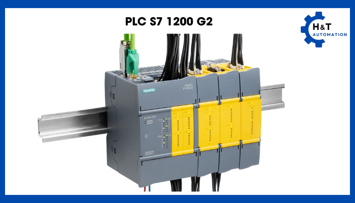

Tích hợp bộ điều khiển lập trình (PLC) hiệu năng cao và màn hình giao diện người máy (HMI)​
Tủ điện hiện đại ưu tiên sử dụng các dòng PLC thế hệ mới tích hợp sẵn cổng truyền thông tốc độ cao và khả năng xử lý dữ liệu lớn.
  • PLC Siemens S7-1500 hoặc S7-1200: Sử dụng phổ biến trong các hệ thống đòi hỏi tính đồng bộ cao, tích hợp công nghệ OPC UA để kết nối trực tiếp lên hệ thống quản trị sản xuất MES hoặc điện toán đám mây.

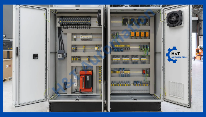

Thi công tủ điện hiện đại chuyển dịch từ thủ công sang tự động hóa cơ khí chính xác:
  1. Gia công vỏ tủ và tấm gá: Sử dụng máy đột dập CNC hoặc máy cắt Laser Fiber dựa trên file CAD xuất từ phần mềm thiết kế để định vị chính xác tuyệt đối các lỗ bắt vít của máng cáp, thanh DIN-rail và thiết bị.
  2. Sắp xếp bố cục thiết bị: Thiết bị phát nhiệt lớn như biến tần, điện trở xả, bộ nguồn phải được đặt ở phía trên cùng hoặc gần quạt hút nhiệt. Các thiết bị điều khiển nhạy cảm như PLC, module truyền thông, relay trung gian phải đặt ở khu vực trung tâm, cách xa các đường cáp động lực dòng lớn tối thiểu 100 mm để tránh nhiễu điện từ.
  3. Gia công thanh cái: Sử dụng máy gia công thanh cái tích hợp các chức năng cắt, uốn, đột lỗ thủy lực. Các điểm nối thanh cái phải được siết lực bằng cờ lê lực theo đúng thông số quy định của nhà sản xuất (ví dụ bu lông M10 yêu cầu lực siết từ 40 đến 50 Nm) và được đánh dấu bằng sơn định vị.
Kỹ thuật đi dây và đấu nối​
  • Phân loại màu dây theo chuẩn IEC 60446: Mạch động lực xoay chiều 3 pha sử dụng màu nâu cho pha một, màu đen cho pha hai, màu xám cho pha ba, và màu xanh dương cho pha trung tính. Dây bảo vệ nối đất dùng màu xanh lục phối vàng. Mạch điều khiển xoay chiều dùng màu đỏ và mạch điều khiển một chiều dùng màu xanh dương.
  • Bấm đầu cốt và nhãn dây: Toàn bộ đầu dây phải được tuốt vỏ chính xác, bấm đầu cốt bằng kìm chuyên dụng. Nhãn dây phải được in bằng máy in ống lồng chuyên dụng, thể hiện rõ địa chỉ ký hiệu bản vẽ ở cả hai đầu dây để phục vụ công tác sửa chữa, dò lỗi sau này.
