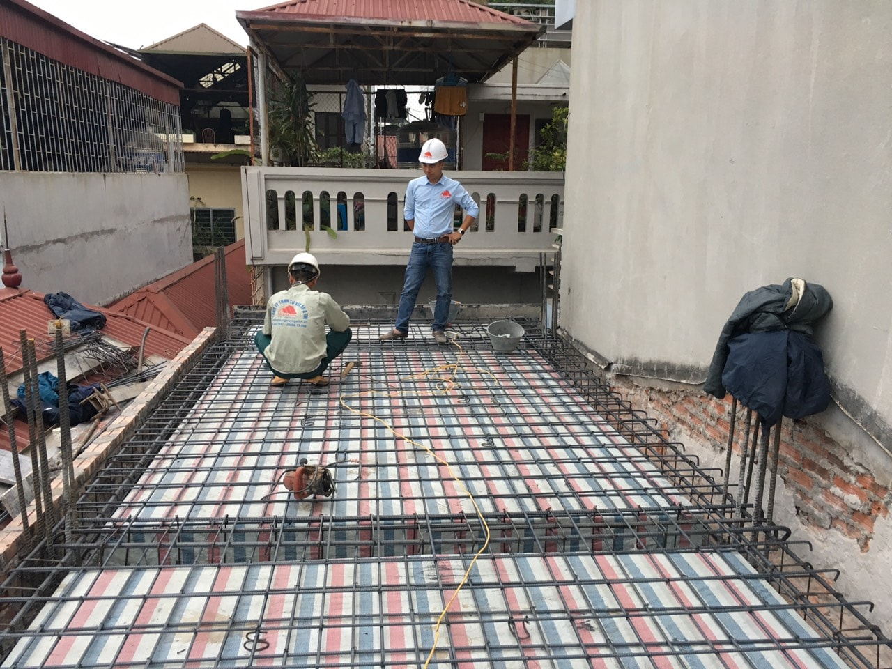

Công tác bảo dưỡng bê tông.
Sau lúc đổ bê tông vất vả, chủ thầu thường cho thợ nghỉ xả hơi. Do đó, công việc bảo dưỡng bê tông thường bị bỏ qua. Điều này rất nguy hiểm, nhất là khi trời nắng gắt. Vữa bê tông bị hút hết nước trong khi chưa đủ thời gian ninh kết, xuất hiện nhiều vết rỗ, làm giảm phẩm chất bê tông. Rất nhiều trường hợp bê tông đổ xong bị bỏ qua khâu dưỡng hộ đã nhanh chống bị nứt, đặc biệt là bê tông mái.
Phẩm chất của bê tông chỉ đạt được khi nó ninh kết trong môi trường ẩm và không có sự va chạm. Bê tông phải được giữ ẩm càng lâu càng tốt sau khi đổ. Bê tông dù đã se mặt, thậm chí bề ngoài có vẻ đông cứng nhưng bên trong quá trình thủy hóa vẫn tiếp tục để đạt được cường độ bê tông tối đa. Trong môi trường quá khô, nước trong bê tông bốc hơi nhanh, không còn đủ lượng nước cần thiết cho quá trình thủy hóa, cường độ bê tông có thể ngừng phát triển và gây nứt nẻ.
Có thể giữ cho bê tông ướt bằng nhiều cách như để nguyên cốp pha, phun nước, ngâm nước trước và sau khi đổ bê tông (đối với bề mặt bề mặt rộng như sàn mái), phủ tấm bạt tránh nắng. Một phần bê tông bị khô không đều dễ dẫn đến hiện tượng rạn chân chim, nứt nẻ bê tông, là nguyên nhân cho gây ngấm, thấm sau này.
thi công xây nhà phần thô phải bảo dưỡng bê tông.
Cần tưới nước trước và sau khi đổ bê tông.

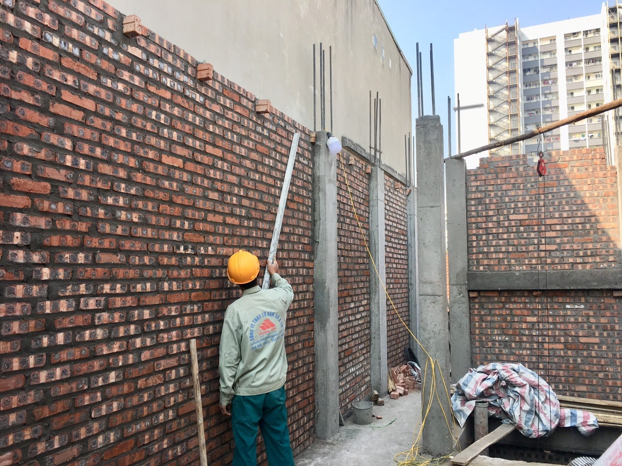

Xây bằng gạch thẻ, gạch đinh.
Đa phần nhà phố hầu hết các nhà thầu đều chỉ sử dụng gạch ống 4 lỗ để thi công xây tường bao nhưng đối với nhà thầu uy tín vì chất lượng của ngôi nhà họ sẽ sử dụng thêm gạch đinh. Gạch đinh với ưu điểm bền chắc, cách âm, cách nhiệt, chống thấm tốt được sử dụng khi xây tường bao hầm tự hoại, gia cố chân tường, gia cố hộp gen, giằng tường, đố cửa, xây bậc cầu thang.
Gia cố chân tường và giằng tường, đố cửa bằng gạch đinh.
Thông thường tường bao trong gói xây thô cơ bản đều xây với kích thước 100mm, nếu chủ đầu tư muốn xây tường 200mm, kĩ sư sẽ tính khối lượng dựa trên hồ sơ thiết kế và báo giá chi phí chênh lệch. Khi xây tường 200mm, Song Phát cũng sử dụng gạch đinh để nối tường 200mm với nhau.
5 lớp gạch ống sẽ xây 1 lớp gạch đinh quay ngang.
