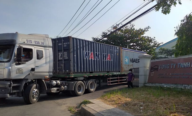

Hình 1 và 2: Thiết bị SPC 12 đã có mặt tại nhà máy tissue ở Bình Dương
