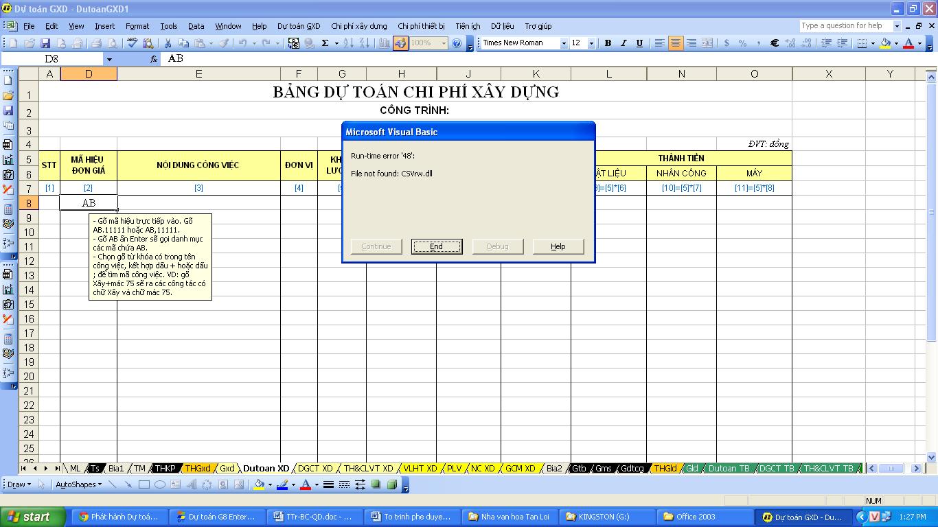

Bản Gxd9 này tỏ ra rất mạnh mẽ. Tuy nhiên, em cài ra thì không thấy hỏi điền key ( dùng thử), đồng thời khi cài xong thì báo lỗi " không tìm thấy file: CSVrw.dll"
Bác nghiên cứu nhé!

Thanks bác TA và Gxd!
Bác nghiên cứu nhé!
Cán bộ ơi, đây không phải do lỗi GXD mà do lỗi Windows của cán bộ dùng bản C rack nên thiếu thành phần. Cán bộ thử xử lý lỗi này xem sao:
1. Tải file vcredist_x86.exe (kích vào đây) về máy, giải nén
2. Cài đặt vcredist_x86.exe vào máy để vá.
3. Chạy thử lại Dự toán GXD để kiểm tra.
Cái này trước mình cũng bị đã đọc trên diễn đàn và biết cách xử lý như trên, cán bộ thử xem, nếu có tin vui báo cho anh/em biết nhé.
