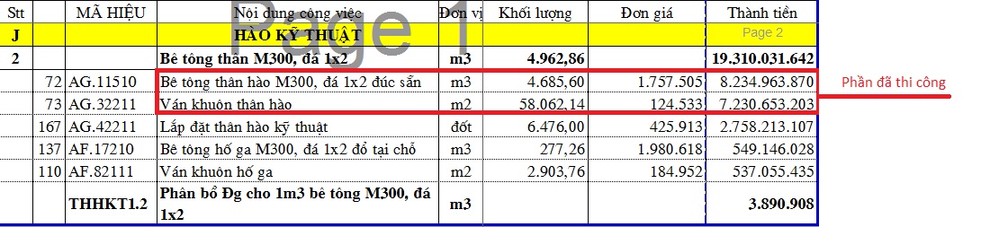

Mấy anh chị giúp em với ạ. Hiện tại em đang làm hạng mục đúc cấu kiện thân hào của công trình mà đơn giá của hạng mục này bao gồm cả lắp đặt và phần bê tông hố ga thân hào đổ tại chổ. Giờ em muốn phân tích riêng ra chỉ có đơn giá của phần bê tê tông thân hào thì phân tích như thế nào với ah. Em chưa biết j. Anh chị nào chỉ dùm em với!
Cụ thể như sau:
