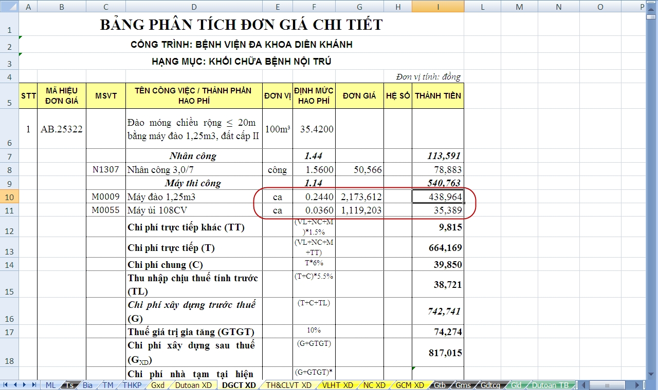

Mình đang không hiểu chuyện gì đang xảy ra nữa:
Nhìn vào dòng thứ 10, công thức tính cột thành tiền là:
=IF($G$10<>0,PRODUCT(F10:H10),0)
Tức là lấy giá trị ở cột F10 nhân với cột G10; tức là
0.2440
x
2,173,612
Thì giá trị ở cột thành tiền I10 phải là 530361.328 mà ở đây lại là 438,964 , vậy thì có điều gì không đúng ở đây vậy?
Mình có gửi bản Excel ở đây, xin các bác chỉ giáo giùm mình…

Không biết có phải vấn đề ở key pm không? Mình đang dùng pm dutoan GXD bản khóa mềm (được tặng kèm khi mua bản khóa cứng 3 triệu)
Để mai sử dụng bản khóa cứng xem sao

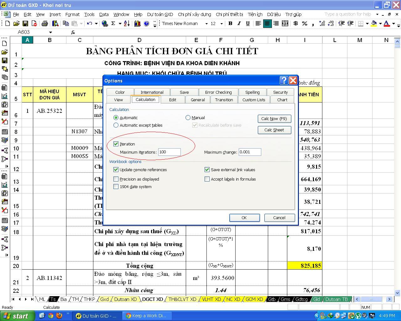

Sau một ngày suy nghĩ vất vả tại sao có con số 14.17% khối lượng công việc thực hiện được thì chương trình dừng lại.
Tra sheet Dutoan XD thì thấy đó là tại vị trí công tác mã hiệu AI.63232, :) đích thị là nó làm cho phần mềm bị treo...
Vậy phải chờ công ty fix lỗi hay sao???
Thôi thì tự giải quyết, mình chợt nhớ lúc làm các bảng tính Excel tính cốt thép, đã tạo ra vòng lặp tính bằng Circular References, nhưng phải cấu hình để Excel chịu tính...
Cách khác phục:
Tools->Options -> Calculation ->Iteration
Chương trình chạy trơn tru...
Xin cảm ơn thần may mắn đã hỗ trợ...

Việc mặc định chọn Iteration chỉ lưu lại với mỗi file tính chứ không lưu lại lựa chọn này cho phần mềm excel. Tôi cũng không hiểu nhiều lắm về cơ chế làm việc của phần mềm, cách cập nhật dữ liệu từ database vào sheet, tôi cũng đã thử cài office 2010 và cũng chạy được, và cũng đã gửi file excel chạy xong lên diễn đàn và bị lỗi Circular References tùm lum, không kiểm soát nổi sau một vài lần cập nhật GNC, CM, TH&CLVT XD vào bảng đơn giá, làm bác Thế Anh la trời luôn, tôi cũng không đủ can đảm để ngồi rà soát lỗi...
Vì vậy khi tôi cài lại Windows và Office, tôi chỉ chọn Office 2003 thôi.Có lẽ Office 2010 tự động bật Option Iteration cho phép thực hiện lặp đối với các công thức tính có chứa Circular References để khi chạy đến mã này, sheet DGCT XD có thể cập nhật được cho công tác có mã AI.63232...
Anyway, câu trả lời chính xác nhất là ở software developer thôi... :)
