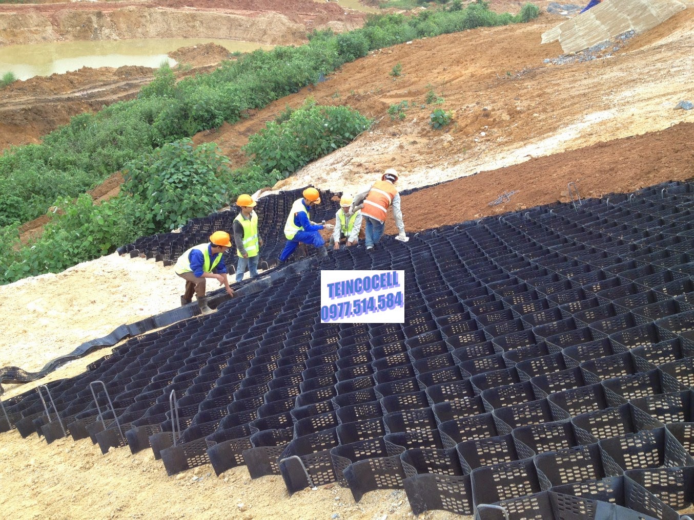

1.Bảo vệ HDPE trên mái dốc thay bao tải cát:
Trước đây để bảo vệ mái đốc trải màng HDPE khỏi ánh nắng mặt trời thì vật liệu sử dụng chủ yếu là các bao tải cát xếp chồng lên nhau bám theo taluy đã trải màng chống thấm HDPE.
Tuy nhiên phương pháp này chỉ áp dụng cho những mái taluy có độ dốc mái nhỏ (1:2 đến 1:3) hơn nữa nếu chiều dài của mái dốc lớn thì việc xếp chồng các bao tải cát là hết sức khó khăn. Các bao tải cát sau khi hoàn thiện cũng dễ sụt trượt và chiếm dung tích đổ rác của bãi.
Nếu sử dụng ô lưới địa kỹ thuật Geocell sẽ khắc phụ được những nhược điểm trên do ô geocell có cùng chất liệu với HDPE nên có thể dễ dàng liên kết hàn với mái dốc.
Vật liệu Geocell nhẹ và bề dày chiếm dụng nhỏ (5cm -:15cm), thi công dễ dàng với các mái taluy có độ dốc lớn và dài, thời gian thi công nhanh, dung tích chiếm dụng của lòng bãi rác rất nhỏ.

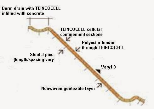

2. Bảo vệ mái dốc, taluy đất, tạo cảnh quan:
Video Geocell: http://www.youtube.com/watch?v=p4V6WNa9cgQ
GeoCell mang lại giải pháp xuất sắc bảo vệ mái dốc chống lại sự sụt trượt nhờ vào kết cấu của nó, có thể giãn rộng, khỏe, mật độ polyethylene cao, cấu trúc dạng lưới tổ ong. TeincoCell giới hạn và giữ chặt bên trong cấu trúc của nó các vật liệu và ngăn cản sự trượt của vật liệu xuống chân dốc do tác động của dòng chảy.
TeincoCell cho phép sự chọn loại vật liệu phù hợp dựa vào nhu cầu cụ thể của dự án
- Lớp đất phủ giúp cho cây cỏ có thể phát triển
- Đá cốt liệu bên trong gia cường cho mái dốc sâu không cần sự phát triển của cây cỏ
- Bê tông giúp bảo vệ sự vững chắc ổn định trong những điều kiện khắc nghiệt
TeincoCell cỡ lớn được ứng dụng rộng rãi cho những con dốc với độ nghiêng vừa phải và tác động thủy lực yếu. Với cấu trúc này, TeincoCell sẽ bao bọc kín và bảo vệ cho phần gốc rễ cây.
