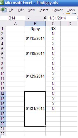

Tìm dữ liệu trong những ô trộn theo cột
Giả dụ tôi có trang tính để nhập xuất vật tư được trích ra theo hình đính kèm
Như vậy là 1 ngày có thể nhập hay xuất hàng nhiều lần;
Và người ta đã trộn các ô theo cột , nếu chúng có cùng ngày.
Để tìm kiếm dữ liệu của 1 ngày nào đó có bao nhiêu fiếu nhập hay fiếu xuất ta sẽ áp dụng fương thức FIND()
Để vậy, chúng ta cần xác định vùng chứa dữ liệu này; Cách thường nhất là xác định ô đầu tiên của cột có chứa dữ liệu, cũng như ô cuối của cột có chưa dữ liệu theo câu lệnh như sau:
PHP:
 Dim Rng As Range, Cls As Range
 1   Set Rng = Range([B1], [B65500].End(xlUp))
Nếu ngay sau lệnh này ta áp ngay dòng lệnh
Mã:
MsgBox Rng.Cells.Count
Ta sẽ được câu trả lời là 14
Đây chính là dòng đầu tiên của ô trộn cuối cùng.
Nhưng nếu ta thay cho câu lệnh 1 bằng câu lệnh sau:
PHP:
11  Set Rng = Range([B1], [B65500].End(xlUp).Offset(1))
Tuy nhỏ nhoi, ta lấy thêm 1 ô vô vùng cần tìm, thì macro sẽ cho ta biết số ô trong vùng Rng của chúng ta là 21.
Điều này rất quyệt định đến sự nghiệp tìm kiếm của chúng ta khi áp dụng fương thức FIND()
Ở trường hợp đầu, macro cho chúng ta biết là chả có anh nào ngày 31/1/2014 tuy nó rành rành ra đó.
ở trường hợp sau, macro nó gật ngay tấp lự!

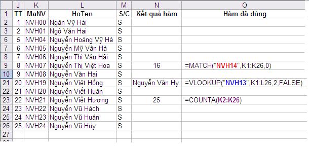

Tìm dữ liệu trong vùng có vài hàng bị ẩn
Chúng ta có 1 CSDL của 1 hội cưu chiến binh theo như hình sau
Trong ảnh, ta thấy 1 số dòng vì lí do gì đó, như đi về xứ thần tiên nên đã ẩn đi
Tuy nhiên các hàm trong excel như MATCH(), COUNTA() hay VLOOKUP() vẫn bình thản làm việc với những ô ẩn này.
(Kết quả các hàm được đưa ra trên cột [N] & hàm đã dùng được diễn dịch ở ô bên fải liền kề.)
Nếu ta dùng macro để tìm số liệu đã ẩn như:
PHP:
Option Explicit
Sub FINDHideCells()
 Dim Rng As Range, sRng As Range
 Set Rng = Range([K1], [K1].End(xlDown))
9  Set sRng = Rng.Find("NVH14", , xlValues, xlWhole)
 If sRng Is Nothing Then
    MsgBox "No thing"
 Else
    MsgBox sRng.Address
 End If
End Sub
Nhưng khi chạy macro này thì sẽ nhận được câu trả lời fủ fàng, rằng "Không có"
:confused: :confused: :confused:
/(/hưng chớ lo, mọi chuyện sẽ khác nếu trong câu lệnh có gán số trong macro, thay vì xài xlValues, ta chuyển nó thành xlFormulas thì kết quả sẽ rất mĩ mãn!
Nếu chưa tin các bạn có thể thử, dù 1 lần để biết!
