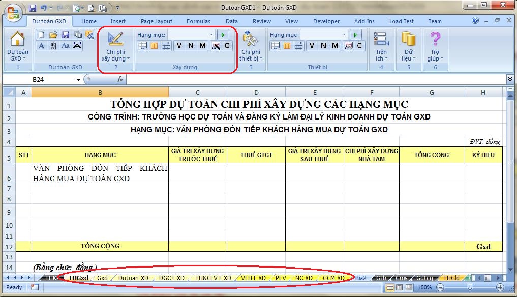

Ta thường xác định các chi phí theo trình tự từ trái sang phải. Tức là xác định Chi phí xây dựng trước, tiếp theo là chi phí thiết bị, chi phí QLDA...

Phần mềm Dự toán GXD được thiết kế tương ứng:
1. Để xác định chi phí số 1. Chi phí xây dựng ta dùng Menu lệnh Chi phí xây dựng và các sheet màu vàng Gxd, Dutoan XD, DGCT XD, TH&CLVT XD...
    202,1 KB · Đọc: 271
