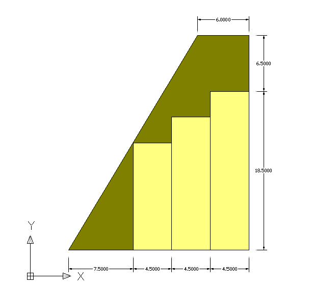

Vợ chồng tôi dành dùm bao năm mới mua được miếng đất : Như hình vẻ (hơi xấu - không được vuông vứt)
+ mặt tiền : 6m
- Đang vay mượn ba mẹ, bà con cô chú gì dượng, bạn bè và cả ngân hàng nữa, tính tổng cộng dồn lại cũng được gần : 300 triệu (*) để làm nhà
Mong các bạn tư vấn cho mẫu thiết kế nhà nho nhỏ ... (vừa túi tiền)
+ 1 tầng (phía trên làm sơ sơ)
+ Trệt : 1 khách , 1 p. ngũ, 1 bếp .....
Thật sự cần các bạn giúp !

- Trước khi thiết kế chi tiết bạn cần ... quy hoạch trước đã.
- Với mảnh đất hình thang đó có thể chia được 3 suất. 300tr thì xây được khoảng 100m².

Vợ chồng tớ muốn làm phần vuông vứt (6 m x 25 m)
Phần còn lại làm cái vườn ....
hai vợ chồng mới cưới ... nên chưa có con ... nên tầng trên chưa quan trọng lắm ! chỉ tập trung làm phần dưới ....

1 P.ngủ hơi ít, xây nhà rộng 6m cũng lãng phí vì nhỡ bước gian, xây rộng 5m là hợp lý.
Bạn có thể tham khảo phương án của tui, mới dừng lại ở mức ý tưởng:
- Phòng ăn là trung tâm ngôi nhà sáng sủa rộng rãi.
- Dưới phòng ngủ 2 có thể bố trí được 1 hầm rượu (!).
- 20x5m có thể bố trí 2 ngủ + 2 wc.
- Tận dụng tối đa không gian đất trống làm vườn cây cảnh hay trồng rau

Chú Sync à, theo ý chú anh cho cải tạo lại căn nhà:
- Phương án trước cũng có đường lên nhưng hơi vòng vèo.
- Nay mở thêm lối lên bếp phía ngoài.
- Mở rộng bếp cho 6 người ăn.
- Biến tấu phòng khách cho thoáng.
- Phòng khách nhìn được ra vườn cảnh.
- Gia chủ khi ăn tối vẫn theo dõi được khách ngồi chơi ở dưới (?).

Trước tiên em cảm ơn Bác Hải rất nhiều : Bác rất nhiệt tình mà lại xử lý rất nhanh nữa ...
Nhà em chỉ có 2 vợ chồng, (em 63 KG , vợ em 42 Kg) Nhà chỉ có gia đình bên ngoại và bên nội, bạn bè cũng ít ... vì thế .... Vợ chồng em hơi ý khách ở lại ....
Bác có thể sử lại cho em tí được không:
+ chỉ 1 phòng ngủ phía dưới thôi (sau này nếu có nhiều con cái thì làm thêm 1 phòng ngủ ở lầu trên)
+ Tăng thêm diên tích cho phòng khách và phòng bếp .. phòng ngũ có quá nhỏ không ?
Em sẽ mang bản thiết kế về hỏi vợ em .. xem có ý kiến gì nữa không ??

Prostars
24/3/09
41
Phương án mới:
- Theo ý ...Chủ đầu tư
- Thay phòng ngủ sau bằng sân phơi (phương án trước sân phơi trên tầng 2).
- Tủ hình thang hợp phòng khách hình thang.
- Phòng ngủ gần phòng khách thì nhỏ cũng đc, nay cho dài 4,8m.
- WC mở rộng, thêm bồn tắm.
- Mới sắm đc ôtô nên cổng hoành tráng hơn.
- Nhà có 2 vợ chồng ở như thế thoải mái rồi. Có lẽ vợ bạn sẽ hài lòng: Cô ấy đang ở phòng ăn vẫn kiểm soát đc bạn cho dù bạn ở phòng khách, phòng ngủ hay ngoài vườn; vừa nấu ăn vừa trông được máy giặt. Đặt máy tính trong phòng ngủ bạn muốn chát chít gì cũng khó, còn cô vợ cũng yên tâm đi ngủ sớm...

Anh có thể đừng lấn sang đất vườn của em được không ??
chỉ làm trong phần 6 x 25 thôi ...
vì sau này .. con vợ em nó tính .... " chuyện làm ăn nhỏ " nếu sa cơ thất thế ... ví như : xây mấy phòng trọ .. kiếm thêm vài đồng để mua sữa cho con ...
