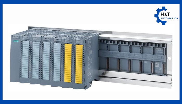

Đối với các tủ điện điều khiển tích hợp PLC như Siemens S7-1500, Mitsubishi FX5U hoặc Schneider M241, việc xác định cấu trúc mạng truyền thông là bắt buộc. Kỹ sư phải làm rõ chuẩn truyền thông chính là Modbus RTU, Modbus TCP, Profibus, Profinet, EtherCAT hoặc CC-Link. Đồng thời, cần thống kê chính xác số lượng ngõ vào và ngõ ra số cùng ngõ vào và ngõ ra tương tự. Thiết kế luôn phải dự phòng sẵn từ 15% đến 20% không gian phần cứng và số lượng I/O trên PLC để phục vụ nâng cấp hệ thống trong tương lai mà không cần thay vỏ tủ hoặc mua mới CPU.

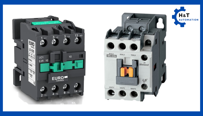

  • Contactor (Khởi động từ): Dòng định mức của Contactor chọn lớn hơn hoặc bằng dòng định mức của động cơ. Đối với tải động cơ loại AC-3, dòng Contactor nên chọn dư tải từ 20% đến 30% để chịu được dòng hồ quang khi đóng cắt liên tục.
