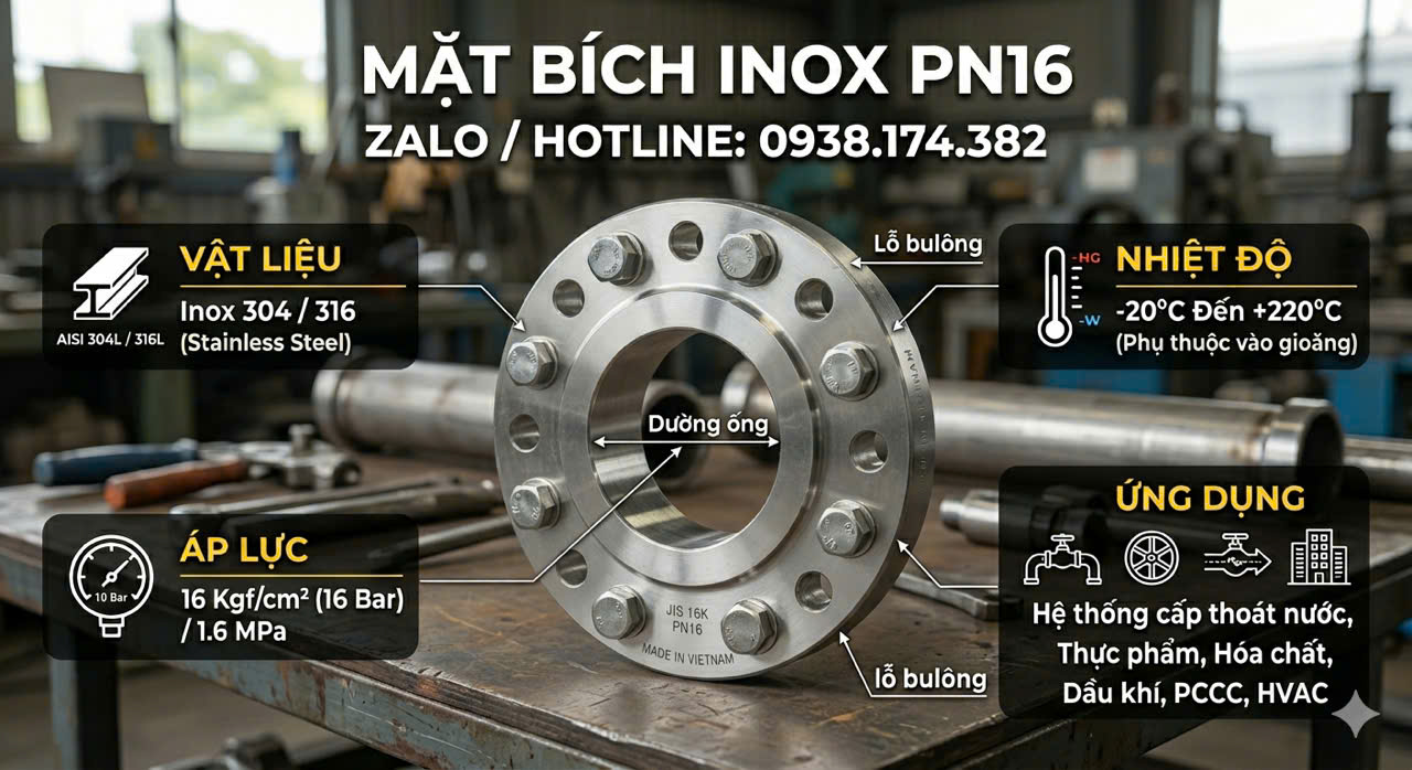

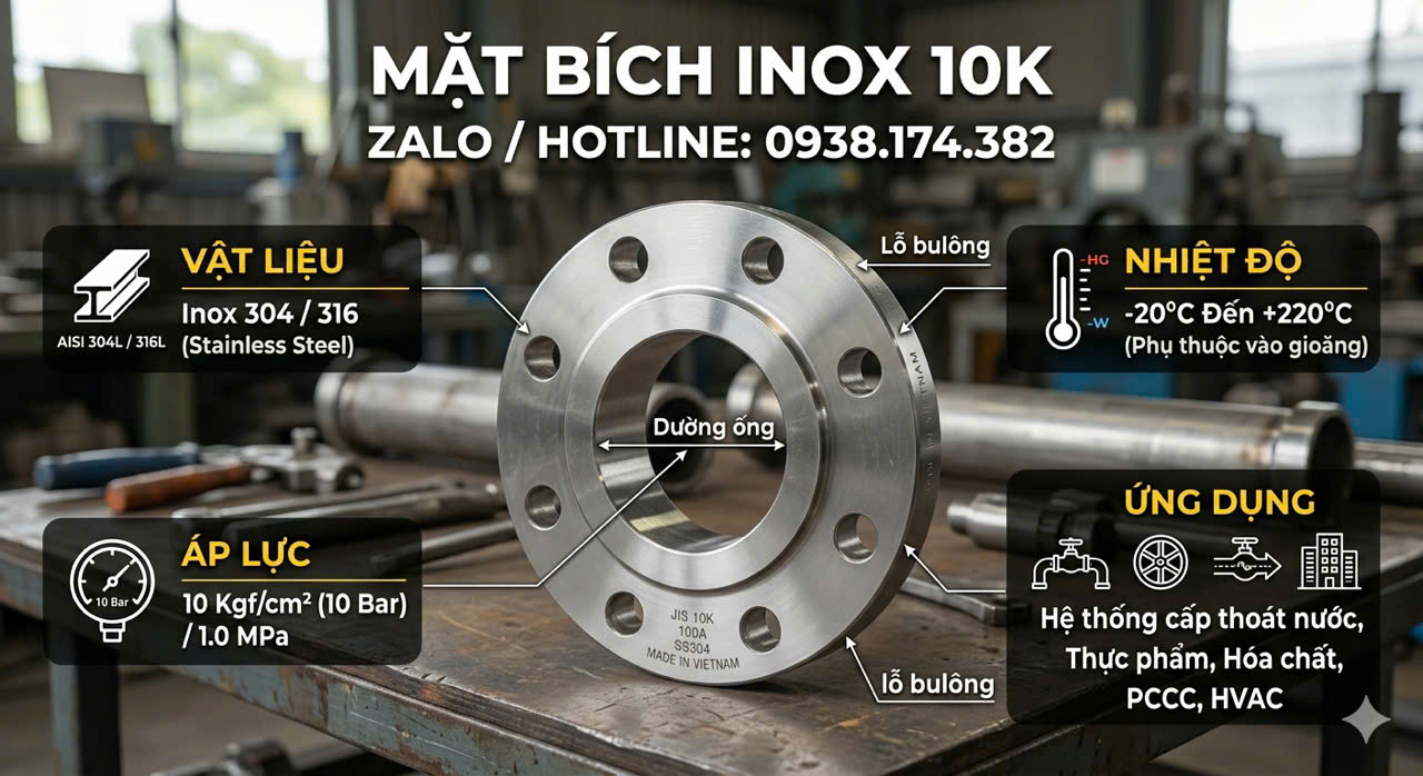

Phân loại theo cấu tạo và cách kết nối (Flange Types)
  • Mặt bích rỗng (Slip-On Flange - SOP): Loại bích có lỗ đường kính trong lớn hơn đường kính ngoài của ống một chút. Khi lắp đặt, ống sẽ được đút xuyên qua lòng mặt bích và hàn cố định bằng hai đường hàn fillet ở cả mặt trong và mặt ngoài. Đây là loại thông dụng và dễ thi công nhất.

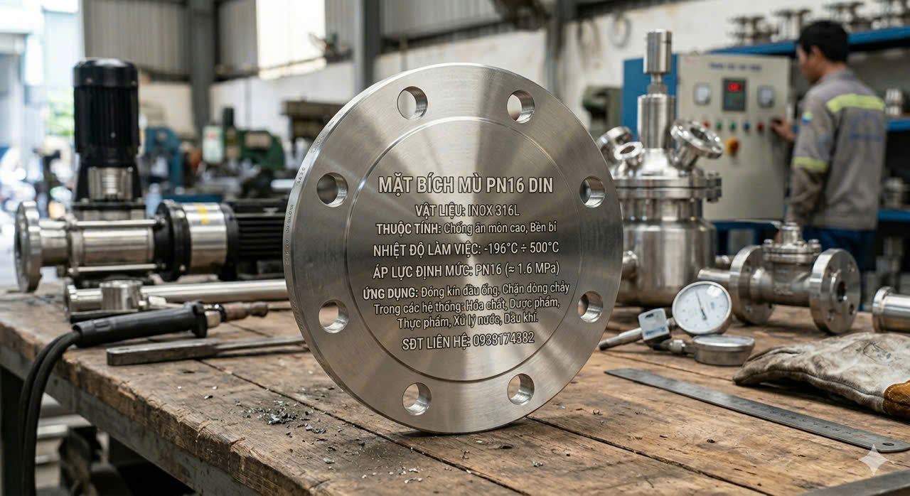

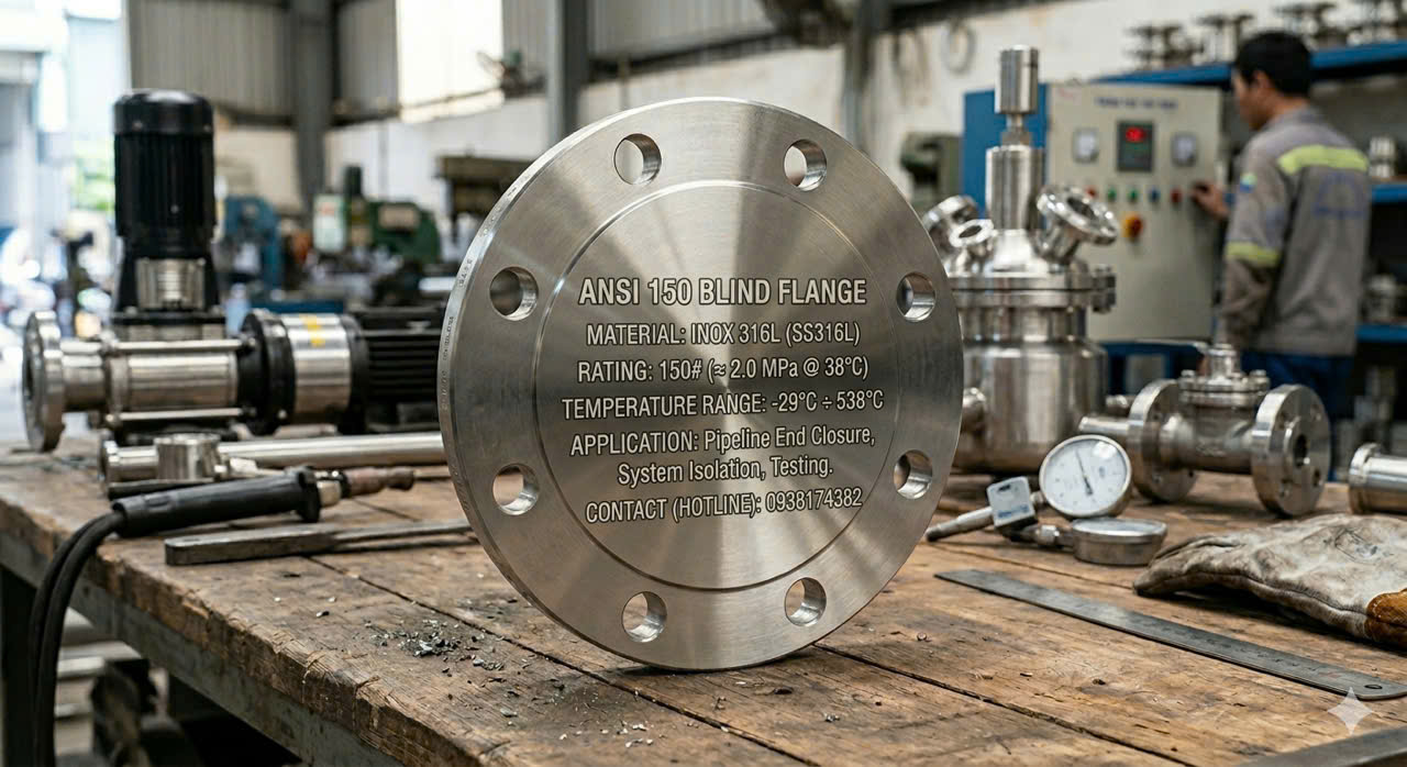

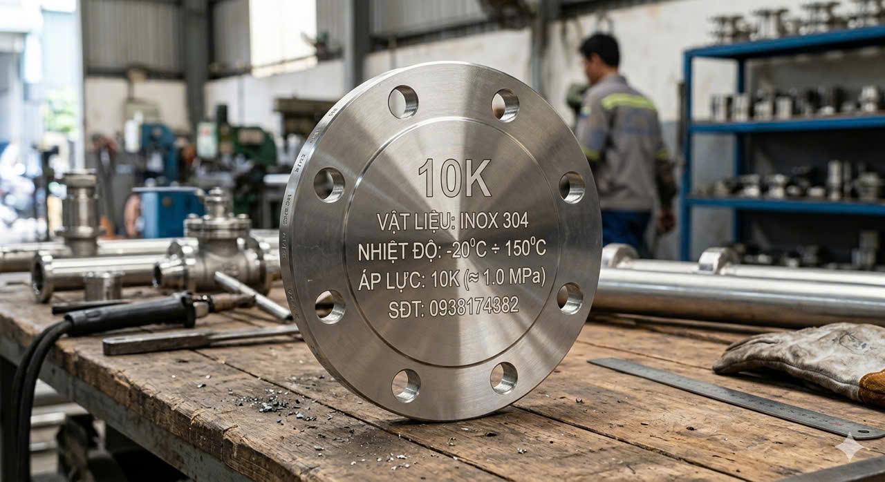

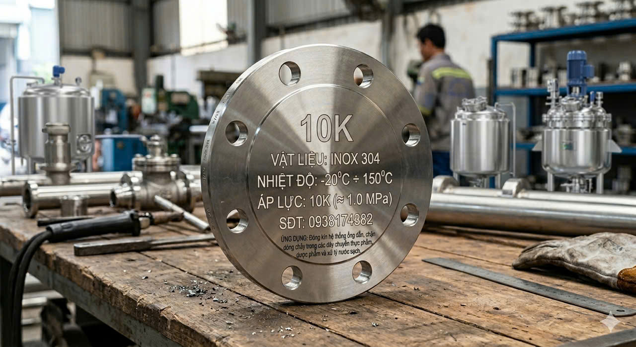

  • Mặt bích mù / Bích đặc (Blind Flange - BL): Loại bích phẳng, đặc hoàn toàn và không có lỗ ở giữa. Nó được dùng để lắp vào cuối đường ống nhằm chặn dòng chảy, niêm phong hệ thống hoặc cách ly các đoạn ống khi cần bảo trì.
