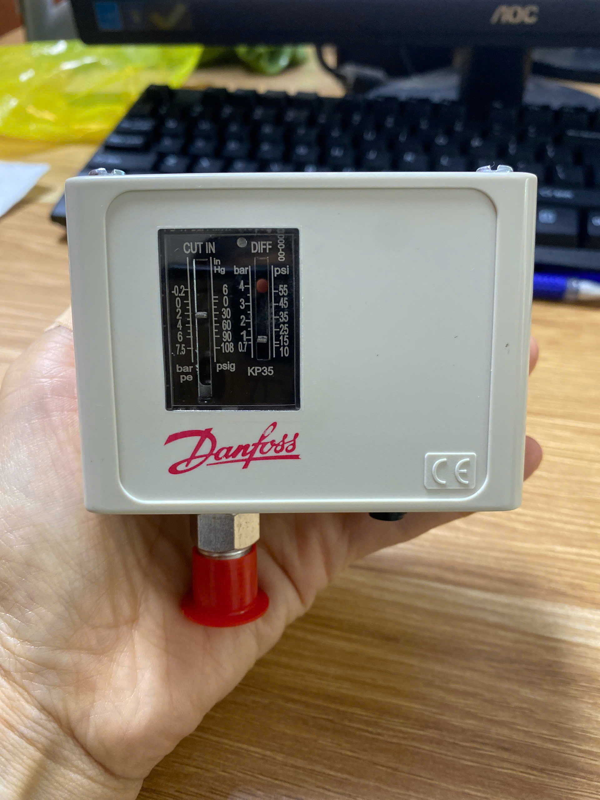

Hướng dẫn điều chỉnh áp suất ON/OFF chính xác của công tắc áp suất
Để điều chỉnh áp suất ON/OFF (Cut-in/Cut-out) của công tắc áp suất (Pressure Switch) chính xác, bạn cần hiểu hai thông số:
  • Áp suất ON (Cut-in): Mức áp suất mà công tắc đóng tiếp điểm để khởi động bơm hoặc máy nén.
  • Áp suất OFF (Cut-out): Mức áp suất mà công tắc ngắt tiếp điểm để dừng bơm hoặc máy nén.
Quy trình điều chỉnh
1. Chuẩn bị
  • Đồng hồ đo áp suất đã được hiệu chuẩn.
  • Tua vít hoặc cờ lê phù hợp với vít chỉnh.
  • Biết rõ dải áp suất làm việc của hệ thống.
2. Xác định hai vít chỉnh
Hầu hết công tắc áp suất cơ có:
  • Vít lớn (Range/Main Spring): Điều chỉnh cả áp suất ON và OFF cùng tăng hoặc cùng giảm.
  • Vít nhỏ (Differential): Điều chỉnh khoảng chênh lệch giữa OFF và ON (Differential).
Ví dụ:
  • ON = 2 bar
  • OFF = 4 bar
  • Differential = 2 bar
3. Điều chỉnh áp suất ON
  • Xả áp suất hệ thống.
  • Quan sát đồng hồ.
Xoay vít lớn:
  • Theo chiều kim đồng hồ → tăng áp suất ON và OFF.
  • Ngược chiều kim đồng hồ → giảm áp suất ON và OFF.
4. Điều chỉnh áp suất OFF
Sau khi đạt áp suất ON mong muốn:
  • Khởi động hệ thống.
  • Quan sát khi công tắc ngắt.
Nếu OFF chưa đúng:
  • Xoay vít Differential để tăng hoặc giảm khoảng chênh.
  • Kiểm tra lại nhiều lần.
Ví dụ
Yêu cầu:
  • ON = 3 bar
  • OFF = 5 bar
Các bước:
  • Điều chỉnh vít lớn để bơm khởi động ở khoảng 3 bar.
  • Nếu bơm dừng ở 4,2 bar, tăng vít Differential.
  • Nếu bơm dừng ở 5,8 bar, giảm vít Differential.
Lặp lại đến khi đạt:
  • ON = 3 bar
  • OFF = 5 bar
Lưu ý quan trọng
  • Chỉ xoay vít từng lượng nhỏ (khoảng 1/4 vòng mỗi lần).
  • Sau mỗi lần chỉnh, vận hành hệ thống để kiểm tra lại.
  • Không cài áp suất vượt quá giới hạn của bình chứa, đường ống hoặc thiết bị.
  • Nếu công tắc có niêm phong của nhà sản xuất hoặc là loại điện tử, hãy tham khảo tài liệu kỹ thuật trước khi điều chỉnh.
