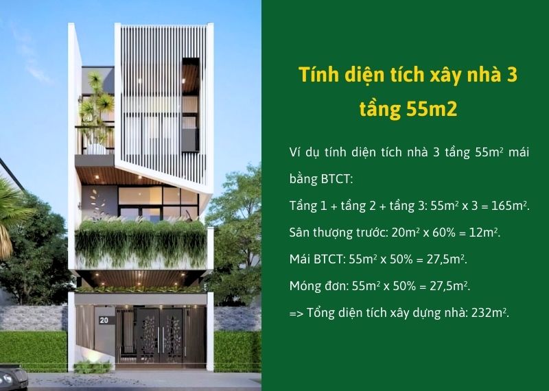

Tính diện tích xây dựng​
Thông tin hệ số tính diện tích xây dựng tại Nhất Tín như sau:
  • Diện tích các tầng (1, 2, 3), tầng lửng, tầng tum, ban công: Tính 100% diện tích.
  • Sân thượng không có mái che: 60%.
  • Sân thượng có seno, đà lam trang trí: 70%.
  • Hầm: Sâu khoảng 1,2m – 2,5m, tính 130% – 250%.
  • Mái BTCT (bê tông cốt thép): 50% diện tích.
  • Mái ngói, mái Thái, mái Nhật: 40% – 90%.
  • Móng đơn: 30% diện tích.
  • Móng cọc: 50% diện tích.
  • Móng băng: 50% – 70% diện tích.
Ví dụ tính diện tích nhà 3 tầng 55m² mái bằng BTCT:
  • Tầng 1 + tầng 2 + tầng 3: 55m² x 3 = 165m².
  • Sân thượng trước: 20m² x 60% = 12m².
  • Mái BTCT: 55m² x 50% = 27,5m².
  • Móng đơn: 55m² x 50% = 27,5m².
=> Tổng diện tích xây dựng nhà: 232m².
Tính diện tích xây dựng nhà 3 tầng 55m2 Xây dựng Nhất Tín
Ví dụ tính diện tích xây dựng nhà 3 tầng 55m2.

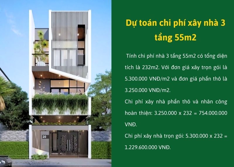

Tính chi phí thi công nhà 3 tầng 55m2​
Công thức:
Chi phí xây nhà = Tổng diện tích xây dựng x Đơn giá xây dựng
Trong đó:
  • Diện tích: Tổng diện tích xây dựng các hạng mục được tính như trên.
  • Đơn giá xây dựng: Từ 4.850.000 VNĐ/m² – 6.850.000 VNĐ/m².
Ví dụ cụ thể:
Tính chi phí nhà 3 tầng 55m2 có tổng diện tích là 232m2. Với đơn giá xây trọn gói là 5.300.000 VNĐ/m2 và đơn giá phần thô là 3.250.000 VNĐ/m2.
  • Chi phí xây nhà phần thô và nhân công hoàn thiện: 3.250.000 x 232 = 754.000.000 VNĐ.
  • Chi phí xây nhà trọn gói: 5.300.000 x 232 = 1.229.600.000 VNĐ.
Dự toán chi phí xây nhà 3 tầng 55m2 Xây dựng Nhất Tín
Dự toán chi phí xây nhà 3 tầng 55m2.

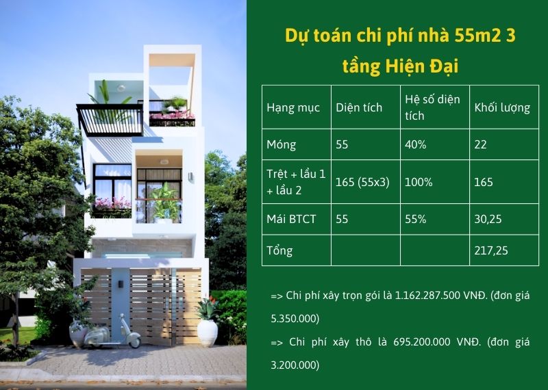

Thiết kế nhà 55m2 3 tầng phong cách Hiện Đại​
Bảng dự toán xây dựng nhà 3 tầng 55m2 Hiện Đại:
Hạng mục xây dựng:
Móng:
  • Diện tích: 55 m²
  • Hệ số diện tích: 40%
  • Khối lượng: 22 m²
Trệt + Lầu 1 + Lầu 2:
  • Diện tích: 165 m² (55 m² x 3)
  • Hệ số: 100%
  • Khối lượng: 165 m²
Mái BTCT:
  • Diện tích: 55 m²
  • Hệ số: 55%
  • Khối lượng: 30,25 m²
Tổng khối lượng: 217,25 m²
=> Chi phí xây trọn gói là 1.162.287.500 VNĐ. (đơn giá 5.350.000)
=> Chi phí xây thô là 695.200.000 VNĐ. (đơn giá 3.200.000)
Dự toán xây dựng nhà 3 tầng 55m2 Hiện Đại Xây dựng Nhất Tín
Dự toán xây dựng nhà 3 tầng 55m2 Hiện Đại.

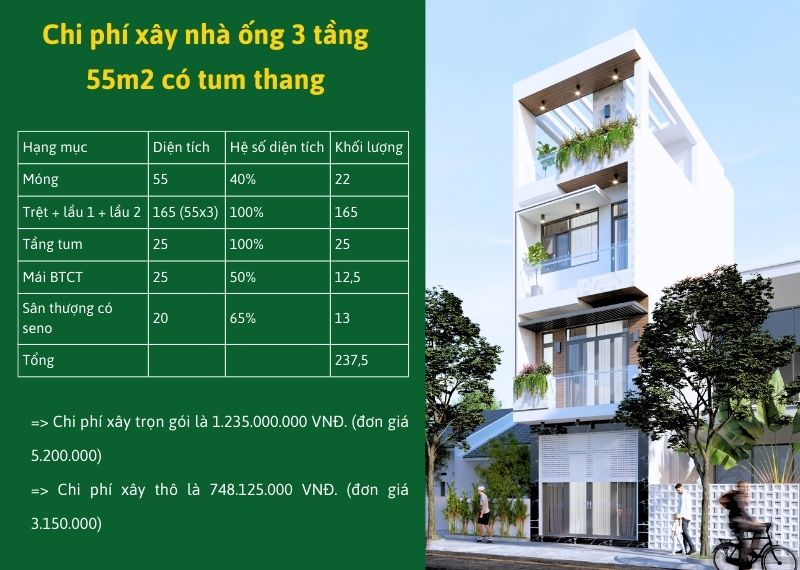

Mẫu nhà ống 3 tầng 55m2 có tum thang​
Bảng dự toán nhà 3 tầng 55m2 có tum:
Hạng mục xây dựng:
Móng:
  • Diện tích: 55 m²
  • Khối lượng: 22 m²
  • Hệ số: 100%
Tầng tum:
  • Diện tích: 25 m²
  • Hệ số: 100%
  • Khối lượng: 25 m²
Mái BTCT:
  • Diện tích: 25 m²
  • Hệ số: 50%
  • Khối lượng: 12,5 m²
Sân thượng có seno:
  • Diện tích: 20 m²
  • Hệ số: 65%
  • Khối lượng: 13 m²
Tổng khối lượng: 237,5 m²
=> Chi phí xây trọn gói là 1.235.000.000 VNĐ. (đơn giá 5.200.000)
=> Chi phí xây thô là 748.125.000 VNĐ. (đơn giá 3.150.000)
Dự toán nhà 3 tầng 55m2 có tum Xây dựng Nhất Tín
Dự toán nhà 3 tầng 55m2 có tum.

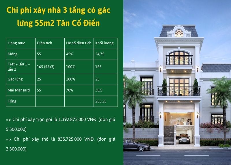

Mẫu nhà 3 tầng có gác lửng diện tích 55m2 phong cách Tân Cổ Điển​
Dự toán nhà 3 tầng có gác lửng 55m2:
Hạng mục xây dựng:
Móng:
  • Diện tích: 55 m²
  • Hệ số diện tích: 45%
  • Khối lượng: 24,75 m²
  • Hệ số: 100%
Gác lửng:
  • Diện tích: 25 m²
  • Hệ số: 100%
  • Khối lượng: 25 m²
Mái Mansard:
  • Diện tích: 55 m²
  • Hệ số: 70%
  • Khối lượng: 38,5 m²
Tổng khối lượng: 253,25 m²
=> Chi phí xây trọn gói là 1.392.875.000 VNĐ. (đơn giá 5.500.000)
=> Chi phí xây thô là 835.725.000 VNĐ. (đơn giá 3.300.000)
Dự toán nhà 3 tầng có gác lửng 55m2 Tân Cổ Điển Xây dựng Nhất Tín
Dự toán nhà 3 tầng có gác lửng 55m2 Tân Cổ Điển.

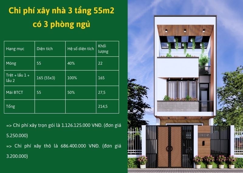

Thiết kế nhà 3 tầng 55m2 có 3 phòng ngủ​
Bảng dự toán nhà 3 tầng 55m2 có 3 phòng ngủ:
Hạng mục xây dựng:
Móng:
  • Diện tích: 55 m²
  • Khối lượng: 22 m²
  • Hệ số: 100%
Mái BTCT:
  • Diện tích: 55 m²
  • Hệ số: 50%
  • Khối lượng: 27,5 m²
Tổng khối lượng: 214,5 m²
=> Chi phí xây trọn gói là 1.126.125.000 VNĐ. (đơn giá 5.250.000)
=> Chi phí xây thô là 686.400.000 VNĐ. (đơn giá 3.200.000)
Dự toán nhà 3 tầng 55m2 có 3 phòng ngủ Xây dựng Nhất Tín
Dự toán nhà 3 tầng 55m2 có 3 phòng ngủ.
