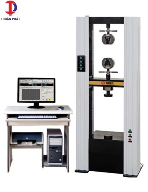

Máy thí nghiệm vải địa kỹ thuật 100kn dùng để thử nghiệm kiểm tra và đánh giá các chỉ tiêu cơ lý quan trọng của vải địa trong phòng thí nghiệm, kết quả thí nghiệm dưới các hình thức kéo nén trên vải địa kỹ thuật rất quan trọng, nhằm phục vụ công tác thiết kế và thi công vải địa kỹ thuật trong xây dựng nền đắp trên đất yếu. Máy thí nghiệm vải địa kỹ thuật được nhập khẩu nguyên chiếc từ nước ngoài, vận hành thí nghiệm kết nối với máy vi tính, hoạt động theo nguyên lý bán tự động, phần mềm được cài đặt sẵn sẽ tự động tính toán và lưu trữ kết quả,đây là dòng máy cao cấp nhất hiện nay, đáp ứng tốt quy trình thí nghiệm vải địa trong các tiêu chuẩn hiện hành do chính phủ quy định.
Thông số kỹ thuật chính
Xuất xứ: China
Model: WDW-100
Kiểu máy: 2 trụ
Vị trí đặt mẫu thử nghiệm: 2 vị trí
Tải trọng: 100KN ±1%
Đo lực: Load cell
Độ phân giải: 1/300000
Tốc độ thí nghiệm: 0,05 – 500mm/p (±1%)
Thang đo biến dạng: 2 đến 100% (±1%)
Phạm vi tốc độ tải: 0,005 – 5%FN
Phạm vi tốc độ biến dạng: 0,005 – 5%FN
Phạm vi dịch chuyển: 0-999mm
Độ phân giải biến dạng: 0,001mm
Dải đo hiệu quả: 2% - 100% FS
Độ phân giải: 0,01mm (±1%)
Khoảng cách thử kéo max: 650mm
Khoảng cách thử nén max: 600mm
Chiều rộng thử nghiệm max: 450mm
Nhiệt độ làm việc: nhiệt độ phòng 10-35 độ C, độ ẩm 20 -80 %
Hiển thị và lưu trữ kết quả trên máy tính bằng phần mềm cài đặt sãn
Kích thước máy: 1000 x 550 x 2076mm
Trọng lượng khoảng: 700kg
Tiêu chuẩn chất lượng: TCVN, ISO, ASTM
Cung cấp gồm: Máy chính WDW-100, máy tính và một số thiết bị được nhập khẩu đồng bộ cùng máy theo tiêu chuẩn của nhà sản xuất.
Tiêu chuẩn ứng dụng thực tế.
1. Xác định lực kéo giật và độ giãn dài kéo giật. TCVN 8871-1:2011, ASTM D4595, ASTM D4632
2. Xác định lực xé rách hình thang TCVN8871-2:2011, ASTM D4533
3. Xác định lực xuyên thủng CBR TCVN8871-3, ASTM D6241
4. Xác định lực kháng xuyên thủng thanh TCVN 8871-4:2011, ASTM 4833
5. Xác định áp lực kháng bục TCVN 8871-5:2011
Máy thí nghiệm vải địa kỹ thuật kiểm tra được hầu hết các chỉ tiêu cơ bản bản của vải địa, có nhiều tính năng ưu việt và có độ bền cao, một trong sô những tính năng nổi bật nhất là sử sử dụng động cơ servi teco công suất lớn, luôn đảm bảo công suất cho máy trong khi vận hành, đáp ứng yêu cầu điều khiển vòng kín (closed loop). Máy thí nghiệm vải địa được điều khiển trực tiếp bằng máy tính, tốc độ tính toán kết quả cũng như khả năng lưu trữ thông tin rất lớn, đáp ứng được các yêu cầu thực tế khi sử dụng. Máy kéo vải địa kỹ thuật được dùng phổ biến tại các trung tâm kiểm tra chất lượng công trình, các trung tâm nghiên cứu khoa học ứng dụng và các phòng thí nghiệm chuyên ngành xây dựng las-xd.
Tính năng cao cấp của máy thí nghiệm vải địa kỹ thuật 100kn
- Tính năng cao cấp đầu tiên của thiết bị này là điều khiển sự vận hành của máy hoàn toàn tự động bằng máy tính được với phần mềm được cài đặt sẵn.
- Hệ thống truyền động với hộp số giảm tốc hành tinh cùng với hệ thống dây đai trục vít đi cùng giúp cho máy luôn hoạt động rất ổn định và có độ chính xác cao.
- Đầu kẹp ngàm sử dụng hệ thống vít me chất lượng cao theo công nghệ châu âu luôn bo kín khít không có khoảng hở giúp cho ngàm di chuyển rất ổn định.
- Điều đặc biệt ở dòng máy này là sử dụng động cơ servi teco và bộ điều khiển đi cùng có độ bền cao và luôn hoạt động rất ổn định, chính vị vậy luôn đảm bảo công suất cho máy hoạt động, đặc biệt là luôn đáp ứng yêu cầu điều khiển vòng kín (closed loop).
- Cảm biến nhận lực cực nhạy từ load cell luôn cho kết quả rất nhanh và chính xác.
- Máy tính được cung cấp đồng bộ từ nhà sản xuất có cấu hình rất mạnh, đáp ứng rât tốt yêu cầu thực tế sử dụng, phần mềm cài đặt sẵn trên máy phân tích và đọc kết quả nhanh, tự động lưu kết quả thí nghiệm.
- Máy được nghiên cứu và chế tạo một cách khoa học với phần chân đế làm bằng thép tấm chất lượng cao luôn đảm bảo độ chắc chắn và độ ổn định khi vận hành. Thân máy chính được thiết kế hai trục vít cùng bốn thanh dẫn luôn đảm bảo độ chắc chắn và độ ổn định. Vỏ máy được làm bằng hợp kim lại tốt và sử dụng sơn tĩnh điện vừa bền đẹp lại có khả năng chống bám bụi và không phai màu.
- Một tính năng có thể nói là độc đáo của dòng máy này đó là luôn bảo đảm chế đọ an toàn cho người sử dụng và cho cả hệ thống máy khi đang hoạt động như có nút điều khiển giới hạn bảo vệ hành trình trên dưới, máy được cài đặt sẵn phần mềm bảo vệ khi quá tải và có nút dừng khẩn cấp bất cứ luc nào khi đang vận hành.
- Trong một số trường hợp, nếu được gắn thêm thiết bị phụ trợ ngoài, máy có thể làm thử nghiệm thêm các chất liệu khác như thép, đồng, nhôm, nhựa, cao su và có thể nén mẫu vữa măng, bê tông, bê tông nhựa.
Một số phương pháp thí nghiệm thực tế.
1. Máy thí nghiệm vải địa xác định lực kéo giật và lực giãn dài kéo giật theo TCVN 8871-1:2011, điều chỉnh khoảng cách giữa 2 ngàm kẹp với khoảng cách 75±3mm, cài đặt tốc độ kéo là 300±10mm/p, chọn thang lực đo nằm trong khoảng 30% đến 90% lực kéo đứt mẫu thử. Lực kéo giật là giá trị lực lớn nhất tính bằng “KN” hoặc “N” nhận được trong quá trình kéo cho đến khi mẫu thử đứt hoàn toàn. Độ kéo dài giãn giật được tính bằng “%”, là tỷ số giữa lượng gia tăng chiều dài của mẫu thử trong quá trình kéo và chiều dài ban đầu. Độ giãn dài khi đứt được tính bằng “%”, là độ giãn dài tại thời điểm mẫu thử đứt hoàn toàn.
2. Máy kéo vải địa kỹ thuật xác định lực xé rách hình thang theo TCVN 8871-2:2011, điều chỉnh khoảng cách giữa 2 ngàm kẹp là 25,4mm, cài đặt tốc độ kéo là 300±10mm/p, chọn thang lực nằm trong khoảng 30% đến 90% lực kéo đứt mẫu thử, mẫu thử được kẹp hết chiều rộng bằng hai ngàm kẹp và bị kéo với tốc độ không đổi đến khi mẫu đứt hoàn toàn, từ đó xác định được lực xé rách hình thang ứng với giá trị của lực kéo lớn nhất theo từng chiều của cuộn vải.
3. Máy kiểm tra vải địa kỹ thuật xác định lực xuyên thủng cbr theo TCVN 8871-3:2011, lắp mũi xuyên vào thiết bị nén, điều chỉnh ngàm kẹp sao cho mũi xuyên tiếp xúc với mặt mẫu thử, cài đặt tốc độ 50±5mm/p, chọn thang lực nằm trong khoảng 30% đến 90% lực nén lớn nhất xuyên qua mẫu thử. Lực xuyên là lực nén (ấn) mũi đột xuyên qua mặt mẫu thử. Lực xuyên CBR là giá trị lực lớn nhất nhận được trong quá trình mũi xuyên bị nén cho tới khi xuyên qua mặt mẫu thử.
4. Máy kiểm tra vải địa kỹ thuật xác định lực kháng xuyên thủng thanh theo TCVN 8871-4:2011, lắp mũi xuyên vào thiết bị nén, điều chỉnh ngàm kẹp sao cho mũi xuyên tiếp xúc với mặt mẫu thử, cài đặt tốc độ khi nén là 300±5mm/p, chọn thang lực nằm trong khoảng 30% đến 90% lực nén lớn nhất xuyên qua mẫu thử. Lực xuyên nhận được trong quá trình ấn mũi xuyên cho tới khi xuyên qua mặt mẫu thử. Lực kháng xuyên thủng thanh là lực ấn lớn nhất, nhận được trong quá trình ấn mũi xuyên cho tới khi xuyên qua mặt mẫu thử.
5. Máy thí nghiệm vải địa kỹ thuật xác định lực kháng bục theo TCVN 8871-5:2011, điều chỉnh đồng hồ đo áp lực để kim về giá trị 0 kPa, đặt kim chết của đồng hồ đo áp lực về giá trị 0 kPa hoặc đặt chế độ làm việc của máy ở chế độ tự động ghi số liệu thử nghiệm. Áp lực kháng bục là giá trị áp lực lớn nhất tác động lên mặt vải, nhận được cho đến khi mẫu được phá vỡ hoàn toàn.
