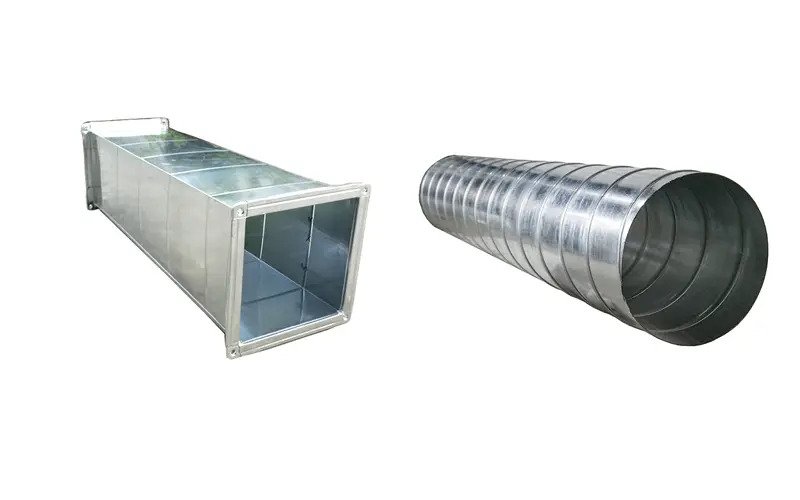

Trong lĩnh vực HVAC, việc lựa chọn hệ thống ống gió ảnh hưởng trực tiếp đến hiệu suất vận hành, chi phí đầu tư cũng như khả năng tiết kiệm năng lượng của công trình. Hai dòng sản phẩm được sử dụng phổ biến hiện nay là ống gió tròn xoắn và ống gió vuông, mỗi loại đều có những ưu điểm riêng phù hợp với từng nhu cầu khác nhau.
Khả năng lưu thông không khí​
Nhờ thiết kế tiết diện tròn, ống gió tròn xoắn giúp không khí di chuyển ổn định hơn, giảm ma sát và hạn chế suy hao áp suất trên đường ống. Điều này góp phần giảm tải cho quạt thông gió và tối ưu điện năng tiêu thụ.
Trong khi đó, ống gió vuông có các góc cạnh khiến dòng khí dễ phát sinh nhiễu động hơn. Tuy nhiên, nếu được tính toán đúng ngay từ giai đoạn thiết kế, hệ thống vẫn hoàn toàn đáp ứng yêu cầu vận hành.
Độ bền của hệ thống​
Ống gió tròn xoắn có kết cấu cứng vững nhờ lực phân bố đều trên toàn bộ thân ống. Bên cạnh đó, số lượng mối nối ít giúp hạn chế thất thoát lưu lượng gió.
Đối với ống gió vuông, khi kích thước lớn thường cần gia cường nhằm đảm bảo độ ổn định. Chất lượng kín khí của hệ thống cũng phụ thuộc nhiều vào quy trình sản xuất và thi công.
Chi phí đầu tư​
Nếu xét riêng giá thành sản phẩm, ống gió vuông thường có lợi thế hơn do quy trình gia công đơn giản và chi phí sản xuất thấp.
Ngược lại, ống gió tròn xoắn giúp rút ngắn thời gian lắp đặt, giảm nhân công và số lượng phụ kiện sử dụng. Vì vậy, tổng chi phí của toàn bộ hệ thống cần được đánh giá trên nhiều yếu tố thay vì chỉ nhìn vào đơn giá vật tư.
Không gian thi công​
Những công trình có trần thấp hoặc khu kỹ thuật chật hẹp thường ưu tiên sử dụng ống gió vuông vì dễ bố trí sát trần.
Trong khi đó, các nhà xưởng, trung tâm logistics hay showroom có không gian rộng lại phù hợp với ống gió tròn xoắn nhờ khả năng vận hành hiệu quả và tính thẩm mỹ cao.
>>> XEM THÊM: Quy Trình Gia Công Ống Gió Từ A - Z
Nên lựa chọn loại nào?​
Không có đáp án chung cho mọi dự án. Nếu mục tiêu là tối ưu lưu lượng gió, tiết kiệm điện và nâng cao tuổi thọ hệ thống, ống gió tròn xoắn là giải pháp đáng cân nhắc. Ngược lại, nếu cần tận dụng không gian trần và tối ưu chi phí ban đầu, ống gió vuông sẽ là lựa chọn phù hợp hơn.
Quan trọng nhất vẫn là lựa chọn đúng theo đặc điểm công trình và được tư vấn bởi đơn vị có kinh nghiệm trong thiết kế, gia công và thi công hệ thống HVAC.
