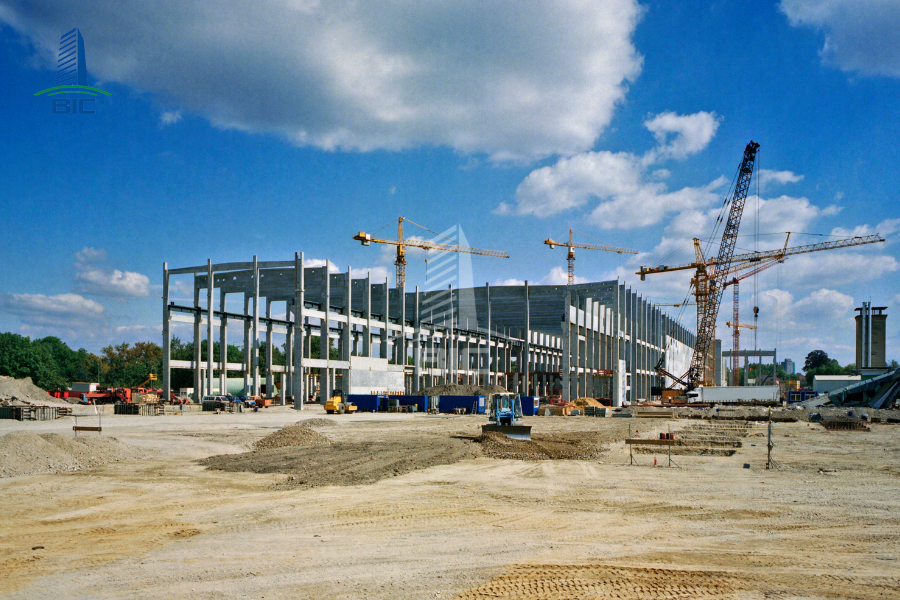

Các thành phần cốt lõi trong thiết kế kết cấu nhà xưởng​
Một thiết kế kết cấu nhà xưởng hoàn chỉnh không chỉ gồm cột và kèo thép mà là sự kết hợp đồng bộ giữa hệ móng, khung chịu lực, hệ giằng và sàn bê tông. Mỗi bộ phận đều có vai trò riêng và ảnh hưởng trực tiếp đến độ ổn định của công trình.
Hệ móng​
Móng là bộ phận truyền toàn bộ tải trọng từ công trình xuống nền đất.

Cổ cột bê tông cốt thép​
Cổ cột là bộ phận liên kết giữa móng bê tông và cột thép.
Ngoài nhiệm vụ truyền tải trọng, cổ cột còn giúp định vị chính xác hệ bu lông neo trong quá trình lắp dựng khung thép.
Nếu vị trí bu lông sai lệch, quá trình lắp ráp sẽ gặp nhiều khó khăn, ảnh hưởng trực tiếp đến tiến độ thi công nhà xưởng và có thể phải xử lý phát sinh ngay tại công trường.
Hệ cột thép​
Cột thép là cấu kiện chịu lực chính của toàn bộ công trình.
