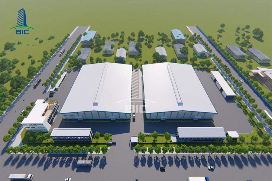

TẠI SAO KHUNG THÉP ĐƯỢC ƯU TIÊN TRONG THIẾT KẾ NHÀ XƯỞNG CÔNG NGHIỆP?
Khả năng vượt nhịp lớn, tối ưu không gian sản xuất
Một trong những ưu điểm nổi bật của kết cấu khung thép là khả năng tạo ra không gian sản xuất rộng và thông thoáng. Với phương án kết cấu phù hợp, nhà xưởng có thể đáp ứng các nhịp lớn mà không cần bố trí quá nhiều cột giữa, từ đó tạo điều kiện thuận lợi cho việc tổ chức mặt bằng sản xuất.Không gian ít bị chia cắt mang lại nhiều lợi ích cho doanh nghiệp:
- Ngành dệt may, da giày: Thuận tiện bố trí các dây chuyền sản xuất dài, tổ chức lối đi và luồng vận chuyển bán thành phẩm.
- Ngành cơ khí, chế tạo: Tạo không gian phù hợp cho việc lắp đặt máy móc, dây chuyền và di chuyển các cấu kiện, thiết bị kích thước lớn.
- Kho vận, logistics: Dễ dàng tổ chức hệ thống kệ kho, khu vực lưu trữ, đường vận chuyển và các thiết bị nâng hạ.
Đẩy nhanh tiến độ nhờ gia công và lắp dựng đồng thời
Tiến độ luôn là yếu tố quan trọng đối với chủ đầu tư nhà máy. Công trình càng sớm hoàn thành thì doanh nghiệp càng nhanh chóng đưa dây chuyền vào vận hành và khai thác hiệu quả nguồn vốn đầu tư.Với nhà xưởng khung thép, nhiều cấu kiện có thể được gia công tại nhà máy trong khi công tác thi công móng được triển khai tại công trường. Sau khi phần móng hoàn thành và đạt điều kiện nghiệm thu, các cấu kiện thép được vận chuyển đến công trường để lắp dựng.
Quy trình này giúp hạn chế thời gian chờ tại công trường và tạo điều kiện kiểm soát tốt hơn chất lượng gia công cấu kiện.
Tuy nhiên, tiến độ thực tế vẫn phụ thuộc vào quy mô dự án, điều kiện mặt bằng, địa chất, thời tiết, năng lực nhà thầu và mức độ phức tạp của hệ thống MEP, PCCC.
