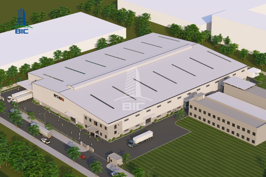

Tận dụng ánh sáng tự nhiên có kiểm soát
Tấm lấy sáng, cửa sổ hoặc ô mái có thể giúp giảm nhu cầu sử dụng đèn vào thời điểm điều kiện ánh sáng bên ngoài phù hợp.Tuy nhiên, diện tích và vị trí lấy sáng cần được tính toán. Nếu bố trí không hợp lý, ánh sáng trực tiếp có thể gây chói hoặc làm tăng nhiệt bên trong nhà xưởng.
Giải pháp hiệu quả thường là phối hợp ánh sáng tự nhiên với hệ thống đèn phân vùng và điều khiển theo nhu cầu sử dụng.
Tổ chức thông gió tự nhiên khi điều kiện cho phép
Cửa lấy gió, cửa thoát khí nóng và các giải pháp thông gió cần được bố trí để tạo hướng lưu chuyển không khí phù hợp.Giải pháp thông gió tự nhiên có thể được xem xét cho những khu vực không yêu cầu kiểm soát nghiêm ngặt về nhiệt độ, độ ẩm, bụi hoặc độ sạch.
Đối với khu vực sản xuất đặc thù, không khí có thể cần được xử lý bằng hệ thống cơ khí trước khi cấp vào nhà xưởng.
Nâng cao hiệu quả mái và bao che
Mái và vách là những bề mặt tiếp nhận nhiệt trực tiếp từ môi trường bên ngoài.Vật liệu bao che, lớp cách nhiệt, cấu tạo liên kết và các vị trí có nguy cơ truyền nhiệt cần được xem xét đồng bộ trong hồ sơ thiết kế xây dựng.
Bên cạnh khả năng cách nhiệt, cấu tạo mái vách cũng cần bảo đảm độ bền, khả năng chống thấm và thuận tiện cho bảo trì để hiệu quả được duy trì trong quá trình sử dụng.
