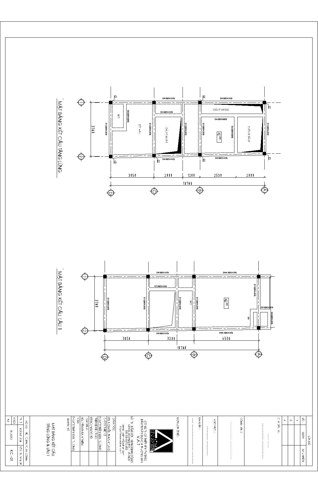

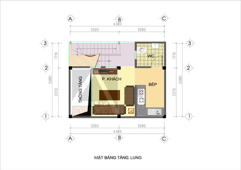

Nhà diện tích ngang 3.8m dài 11m nở hậu 4m. Nhu cầu xây tầng trệt để kinh doanh (có WC), sinh hoạt trên tầng lửng (bếp, phòng khách, WC) lầu 1 có 2 phòng WC riêng, lầu 2 có 1 phòng WC riêng, phòng thờ, khu giặt và sân thượng.
Rất mong sự góp ý của các bạn!
Tôi xin cám ơn trước!
Em gửi bác phương án nhà của bác...
Sàn tầng lửng cao 2,7m
Chiều cao từ sàn đến sàn la 3,06m

Trước cám ơn pác đã cho ý kiến.
Sau cho tôi hỏi thêm 1 chút.
- T1, với diện tích nhà như vậy, làm WC riêng trong mỗi phòng ngủ liệu có làm phòng chật chội lắm không? Nếu được, pác cho phương án góp ý.
- T2, pác có thể cho số bậc thang cụ thể trong phương án pác đưa ra không?
- T3, nhà trước mắt chỉ xây dựng qui mô như thế nhưng sau này sẽ nâng tầng thêm vì vậy, pác có thể cho tôi giá trị cụ thể của hệ cột, đà (dầm) không?
- T4, do yêu cầu xây dựng như vậy nên trong căn nhà sẽ hiện hữu khá nhiều cột bên vách tường mà không thể che dấu bớt, pác có phương án cụ thể gì không, ngoài cách xây tường đôi?
- T5, xin lỗi pác trước, nhưng tôi thấy nhà thường đổ 2 cột cặp hông cầu thang giữa nhà để che bớt đi, sao ở đây pác lại phân bố khác? Với lại chỗ cầu thang trước nhà ở tầng trệt có cần thêm cột chống đỡ bản thang không vậy?
Đã lỡ góp ý, mong pác cho ý kiến nốt!
Thân chào!

Xin trả lời những thắc mắc của bác:
Hoàn toàn có thể bố trí vệ sinh riêng. Tất nhiên khi bố trí vệ sinh sẽ làm phòng chật và thêm chi phí xây dựng. Đưa thêm phương án thì bên em hiện giờ đang rất bận nên nếu bác thu xếp được thời gian mời bác qua văn phòng em sẽ tư vấn thêm.
Số bậc thang cụ thể là 18 bậc bác ạ.
Việc này mời bác qua văn phòng, Kỹ sư kết cấu sẽ tư vấn thêm cho bác.
Ở đây nếu bác để ý sẽ thấy 1 bức vách để đỡ phần nhô ra. Bức vách này sẽ được design, đục lỗ trang trí theo ý đồ KTS...
Nếu có vấn đề gì thắc mắc bác có thể qua văn phòng em để trao đổi cụ thể.
Thân ái.

Rất hoan nghênh ý kiến đóng góp của pác.
Việc ghé Cty pác là điều không thể, vì tôi đang ở Sài Gòn.
Dẫu sao cũng thanks pác đã bỏ thời gian đóng góp ý kiến.
Chào thân ái!

Nếu bác không thể qua văn phòng em thì để em design thêm những vấn đề bác hỏi rồi gửi cho bác nhé. Nhưng thời gian sẽ hơi lâu vì bên em đợt này nhiều việc quá... Bác thông cảm và cố gắng theo dõi diễn đàn nhé.:x:x:x:x

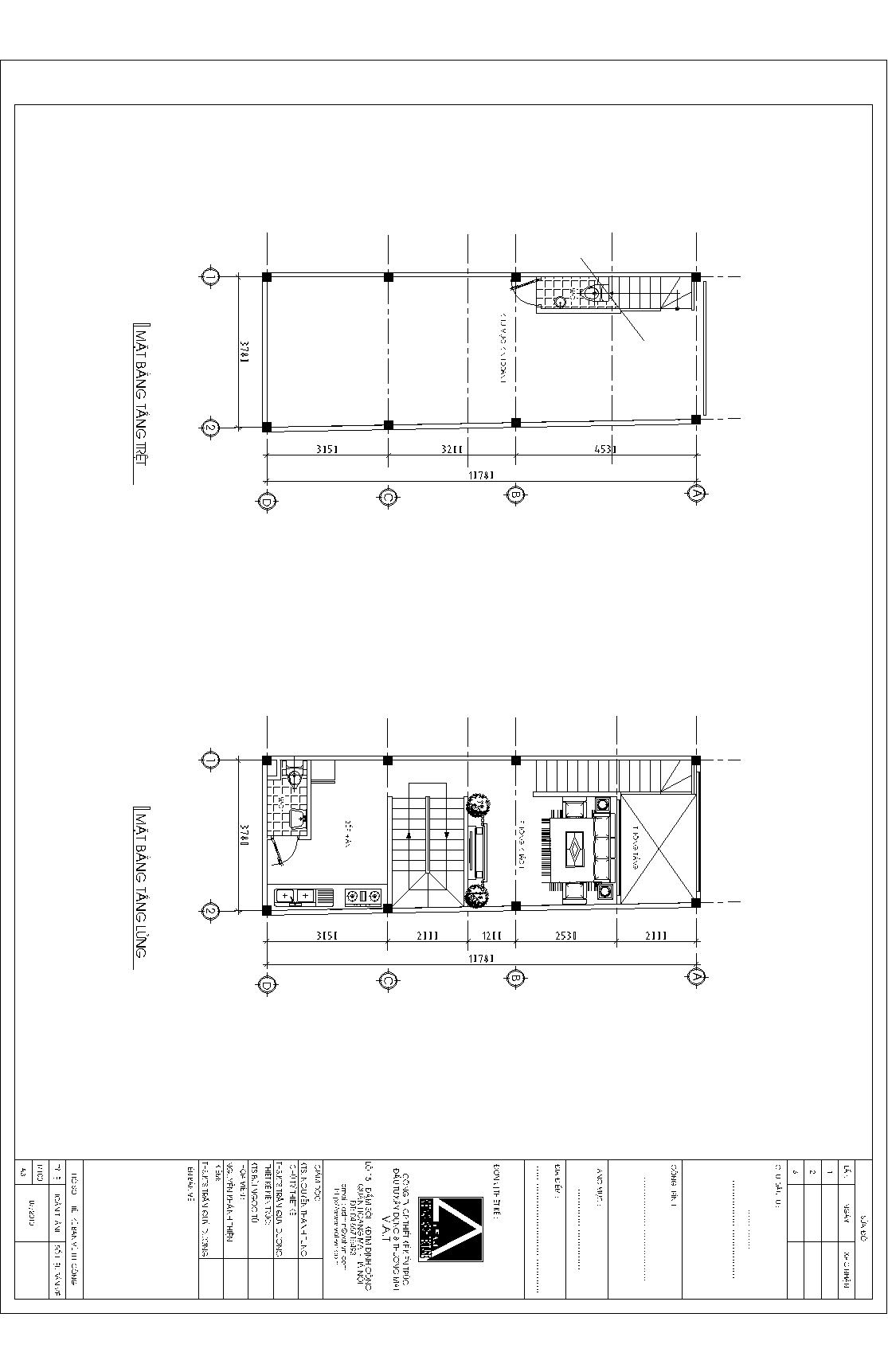

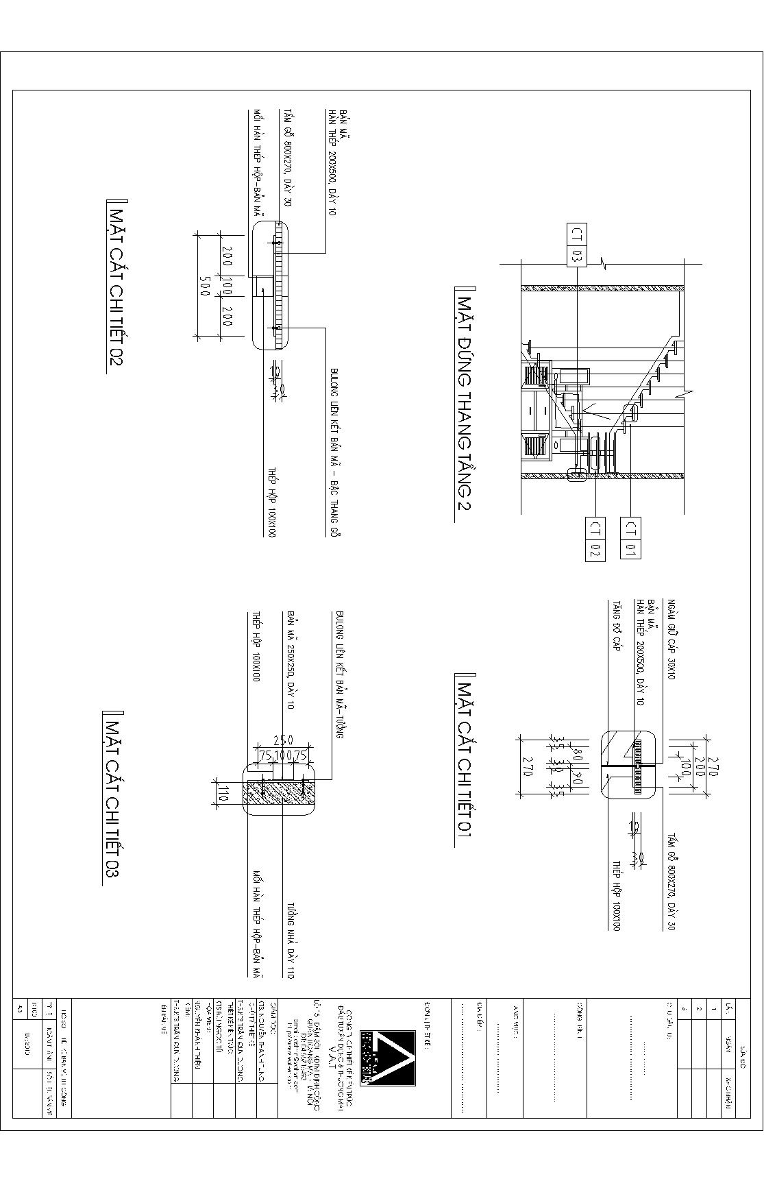

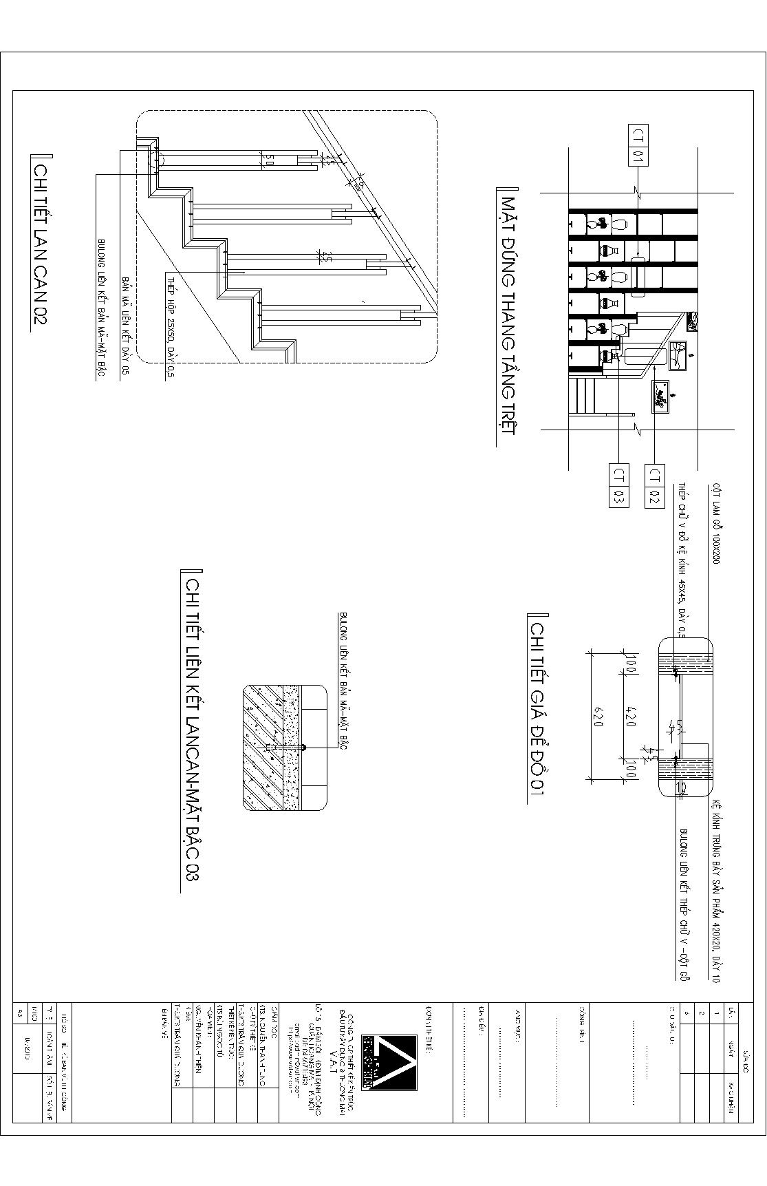

Gửi bác chi tiết thang
    171,6 KB · Đọc: 180
    184,8 KB · Đọc: 186
Thân chào!

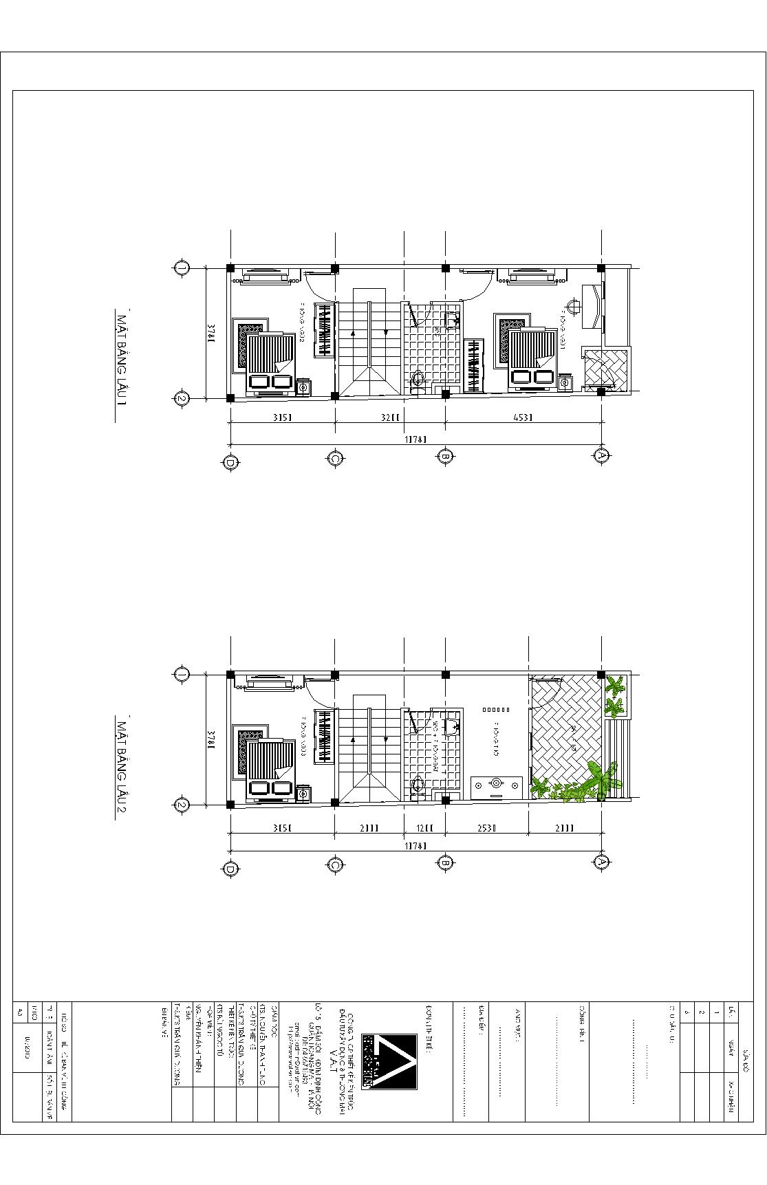

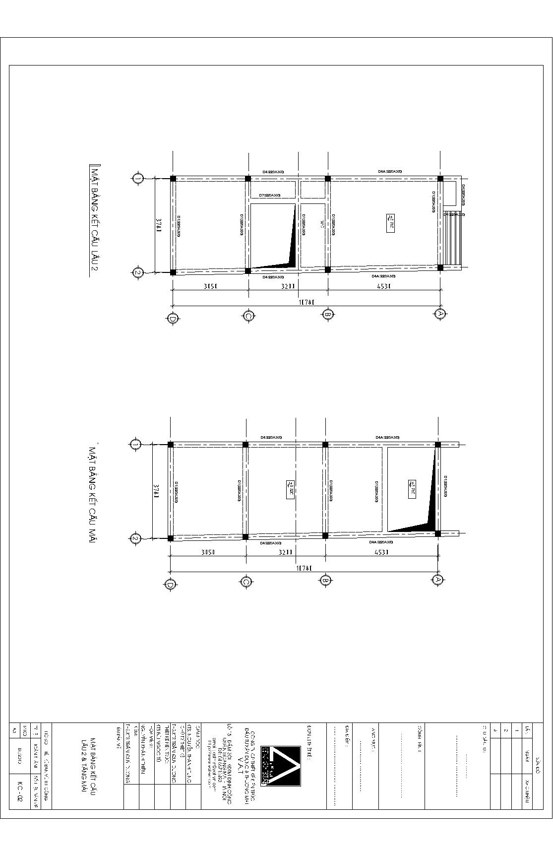

Gửi bác kích thước dầm nhà theo yêu cầu thứ 4 của bác
    154,7 KB · Đọc: 186
    147,1 KB · Đọc: 173
Thanks pác đã hồi âm!
Nhưng pác xem lại chút, thang tôi dự định xây bê-tông cốt thép cón pác gửi tôi bản vẽ thang gỗ thì phải. Thứ nữa, trong H3,4 tôi xem hoài trong bản vẽ có thấy để kích thước cột, dầm... là bao nhiêu đâu?
P/S: pác lưu ý giúp, nhà tôi xây 1 trệt, 1 lửng, 2 lầu, 1 tầng tum.
Thân chào!
Thân chào!
Mình chỉ đưa kích thước dầm bạn à, cột thì 220x220. Nếu bác chồng tầng thì lưu ý phần móng cho em nhé...
Thang thì tùy điều kiện kinh tế bác có thể thay thế vật liệu bác nhé.
Thân ái.

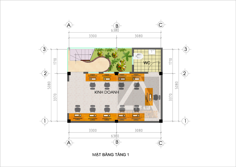

Tư Vấn xây nhà 2 mặt ngõ!
Mình có mảnh đất 2 mặt ngõ diện tích 5,3m (ngõ 2 m) X 6,6m (ngõ 3 m). Mình có ý định xây nhà 2 tầng 1 tum
Tầng 1 mình chia đôi mặt ngõ 6m6: mặt ngõ 2m dùng để kinh doanh internet, chiều mặt tiền 5.3m chiều sâu 3m, còn lại 3m6 X 5m3 mặt ngõ 3m mình làm cửa chính ( mình hợp tuổi hướng này),trong phòng tầng 1 này mong bạn bố trí bếp, WC, cầu thang lên tầng 2

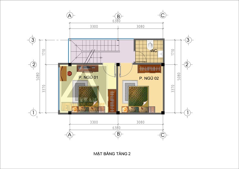

Tầng 2 mong sao chia đc 2 phòng ngủ và WC,phòng tắm (2 mặt ngõ mong bác đua ra thêm cho rộng phòng!

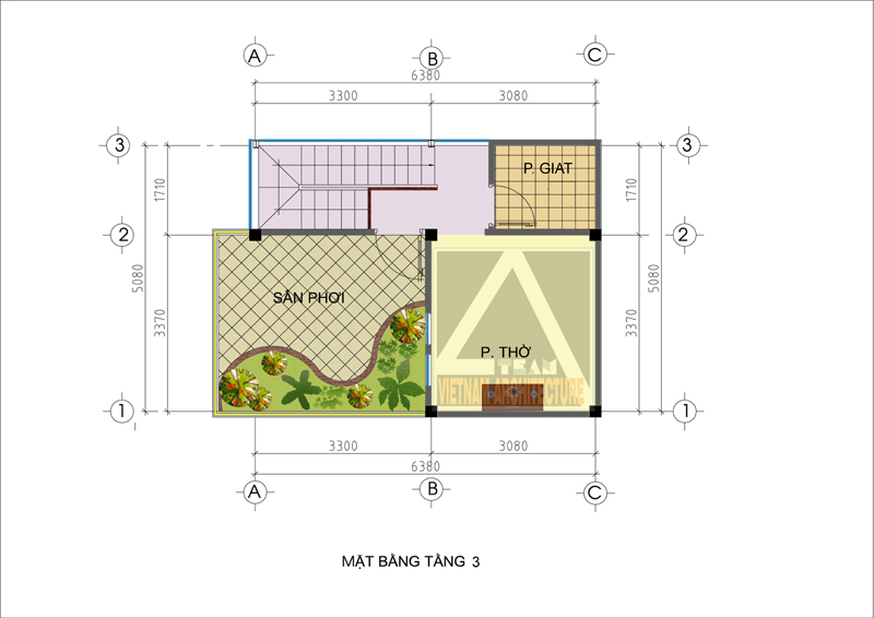

Tầng 3 phòng thờ và sân phơi.
Mong bác giúp đỡ !!!

Bạn tham khảo phương án bên mình đưa ra nhé:
