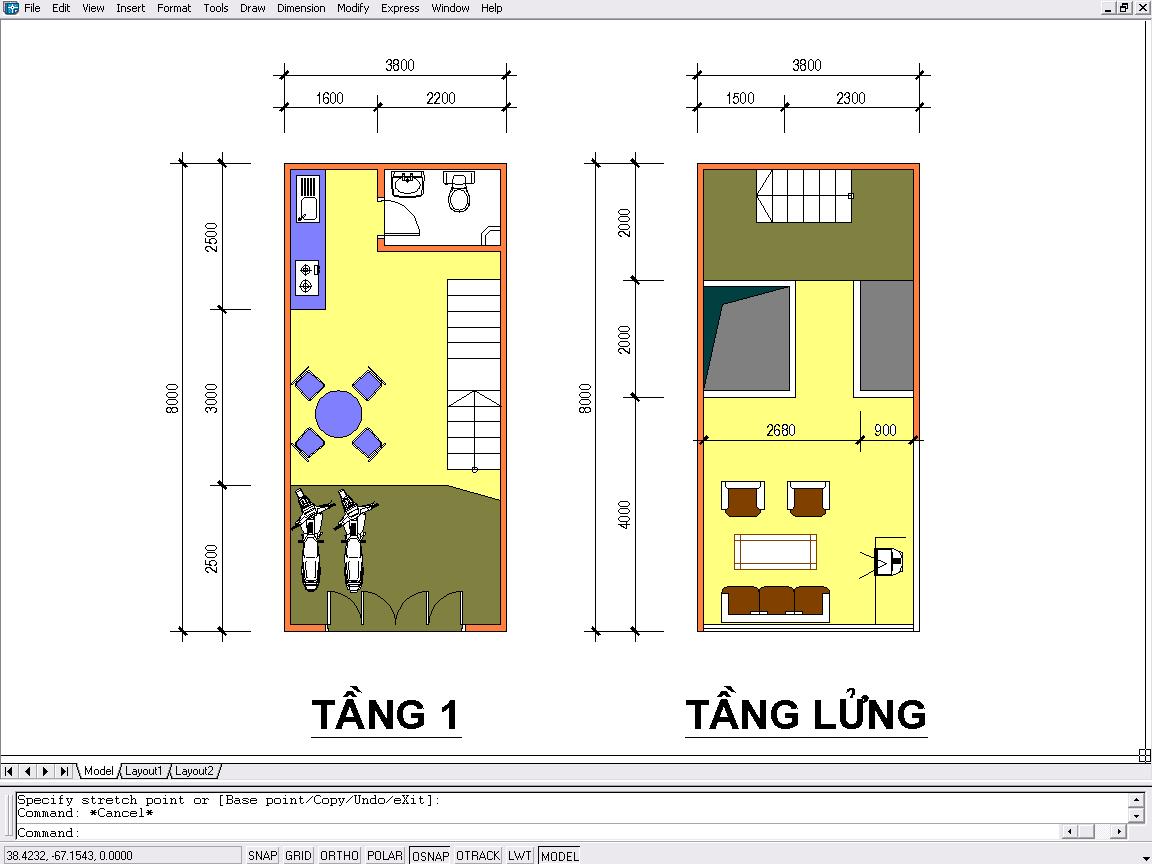

Nhà của bạn chỉ có thể thiết kế trong ... tưởng tượng.
Vì không đưa ra kích thước dài x rộng.
Đối với nhà có mặt bằng <=30m² nên để cầu thang phía sau cùng, rồi đến WC bếp, phòng ăn tầng 1 cũng có thể dùng tiếp khách được. Vì để WC và cầu thang phía sau lên tầng 2, 3, 4 khá rộng rãi có thể làm tầng lửng hoặc giếng trời.
Bạn có thể tham khảo PA 8x3,8m của tôi.
- Phòng khách đặt tại gác lửng rất thoáng nhưng sẽ không được rộng rãi lắm.
- Tầng 3,4 sẽ bố trí phòng ngủ + WC trong phòng.

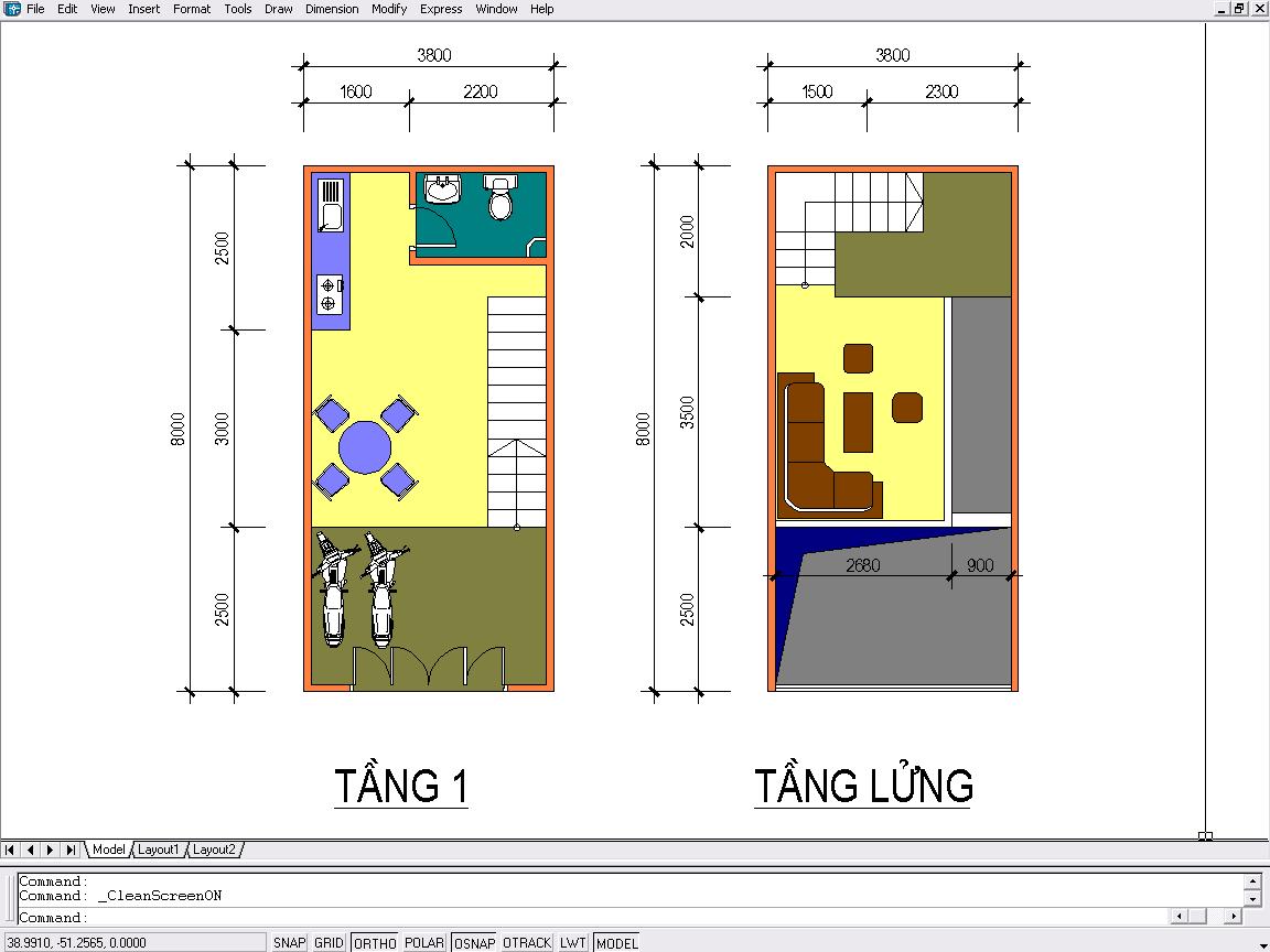

Cũng kích thước đất 8x3,8 m giống PA trên và được thay đổi chút ít:
- Bố trí phòng khách ra ngoài sẽ rộng rãi hơn, cốt tầng lửng từ 2,4-2,7m.

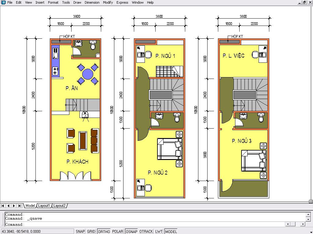

Với chiều dài 10,6 m có thể đặt cầu thang ở gữa, phòng ngủ có phòng nhỏ phòng to.
Bạn có thể tham khảo PA.
Phòng khách sâu 5,2m - bố trí bàn ghế và để xe máy rộng rãi; Nếu có ôtô bạn cho vào được và chuyển ồhng khách lên tầng 2.
Phòng ăn đặt dưới cầu thang có thể chấp nhận được.
