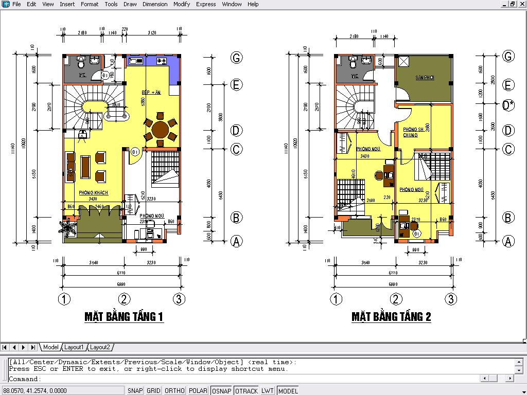

Kích thước 15x7m là quá đẹp để xây nhà bạn có thể tham khảo phương án http://giaxaydung.vn/diendan/kien-truc-dan-dung/16812-xin-ban-ve-thiet-ke-nha-o.html#post81405
    142,7 KB · Đọc: 939

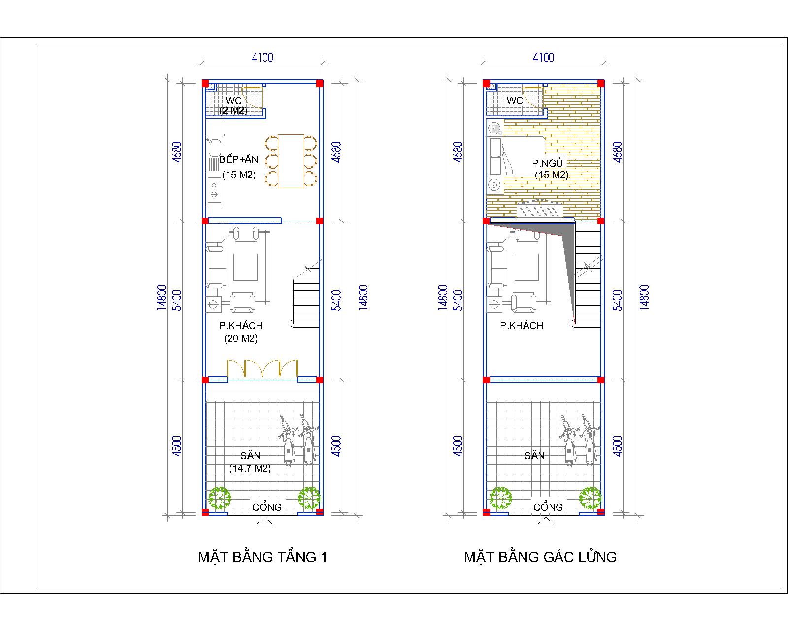

Nhà mình có diện tích mặt bằng là 4.1*16.8m, quay hướng Tây, nhà mình định làm thế này:
xây nhà triệt có 1 gác khoảng 4.1x10m , triệt làm phòng khách , phòng ăn , bếp , nhà vệ sinh , gác lam phòng ngủ có phòng vệ sinh
vậy nhờ các bạn xem giúp bố trí thế nào cho hợp lý , gác mình đang phận vân giữa cembroad và đúc giả và cuối cùng là làm trong tầm giá khoảng 200 tr là có đủ không
Xin cảm ơn các bạn nhiều !
nguyễn hữu thịnh 0913829943
mail : nguyenhuuss@yahoo.com
Chào bạn!
Căn cứ vào diện tích khu đất, vào yêu cầu sử dụng và phù hợp với kinh phí như đã nêu. Dưới đây là mặt bằng mà mình đã thiết kế giúp bạn.
Chúc bạn sớm có 1 ngôi nhà đẹp và tiên nghi!
    192,5 KB · Đọc: 652
