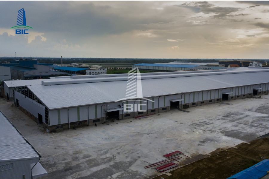

1. NHÀ XƯỞNG TIỀN CHẾ LÀ GÌ? KHÁC GÌ SO VỚI NHÀ XƯỞNG BÊ TÔNG CỐT THÉP?
Trước khi lựa chọn phương án đầu tư, chủ doanh nghiệp cần hiểu rõ đặc điểm của từng loại kết cấu và mức độ phù hợp với nhu cầu sử dụng.Nhà xưởng thép tiền chế là gì?
Nhà xưởng thép tiền chế (Pre-Engineered Building – PEB) là công trình sử dụng hệ kết cấu thép được thiết kế và gia công theo hồ sơ kỹ thuật trước khi vận chuyển đến công trường để lắp dựng.Các cấu kiện chính thường bao gồm:
- Cột thép;
- Dầm kèo;
- Xà gồ;
- Hệ giằng;
- Bulông liên kết và bulông neo;
- Hệ mái, vách và các cấu kiện bao che.
Thiết kế → Gia công cấu kiện → Vận chuyển → Lắp dựng → Hoàn thiện.
Một ưu điểm quan trọng của phương pháp này là công tác gia công cấu kiện tại nhà máy có thể được triển khai song song với thi công móng tại công trường. Nhờ đó, thời gian chờ giữa các công đoạn có thể được giảm so với phương án thi công hoàn toàn tại chỗ.
Tuy nhiên, để đạt hiệu quả cao, yêu cầu về độ chính xác của hồ sơ thiết kế xây dựng và công tác kiểm soát kích thước, liên kết, bulông neo tại công trường là rất quan trọng.
So sánh nhà xưởng tiền chế và nhà xưởng bê tông cốt thép
Tiêu chí Nhà xưởng thép tiền chếNhà xưởng bê tông cốt thép- Tiến độ: Có thể gia công cấu kiện song song với thi công móng, thuận lợi cho việc rút ngắn tiến độNhiều công đoạn thi công tại chỗ, cần thời gian cho quá trình bê tông đạt cường độ
- Trọng lượng kết cấu: Tương đối nhẹ, giúp giảm tải trọng truyền xuống móng trong nhiều trường hợpTrọng lượng bản thân lớn hơn
- Không gian: Có thể tạo nhịp lớn, hạn chế cột giữa tùy phương án kết cấuCó thể đáp ứng nhiều loại công trình nhưng giải pháp nhịp lớn cần được tính toán phù hợp
- Mở rộng: Thuận lợi cho việc bổ sung nhịp hoặc mở rộng nếu được dự trù từ thiết kế ban đầuViệc cải tạo, mở rộng thường phức tạp hơn
- Gia công: Nhiều cấu kiện được sản xuất tại nhà máy theo hồ sơ thiết kếPhần lớn cấu kiện được thi công tại công trường
- Khả năng tái sử dụng: Một số cấu kiện có thể tháo dỡ, tái sử dụng tùy thiết kếKhả năng tháo dỡ, tái sử dụng hạn chế hơn
- Tuổi thọ: Phụ thuộc vào thiết kế, vật liệu, môi trường và công tác bảo trìPhụ thuộc vào thiết kế, vật liệu, môi trường và công tác bảo trì

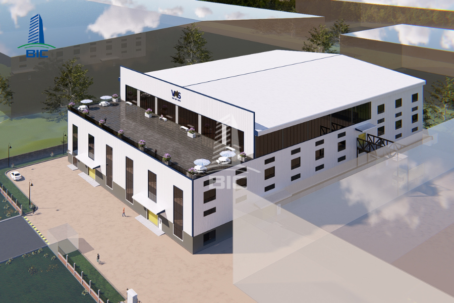

Nhà xưởng kết hợp văn phòng
Mô hình nhà xưởng kết hợp văn phòng được nhiều doanh nghiệp lựa chọn để tận dụng quỹ đất và thuận tiện quản lý.Văn phòng có thể được bố trí ở phía trước, bên cạnh hoặc tích hợp trong một phần của công trình tùy theo quy hoạch tổng mặt bằng.
Phương án này cần được tính toán đồng bộ về:
- Kết cấu;
- Giao thông;
- PCCC;
- Thoát hiểm;
- MEP;
- Điều kiện làm việc;
- Phân tách giữa khu sản xuất và khu văn phòng.
