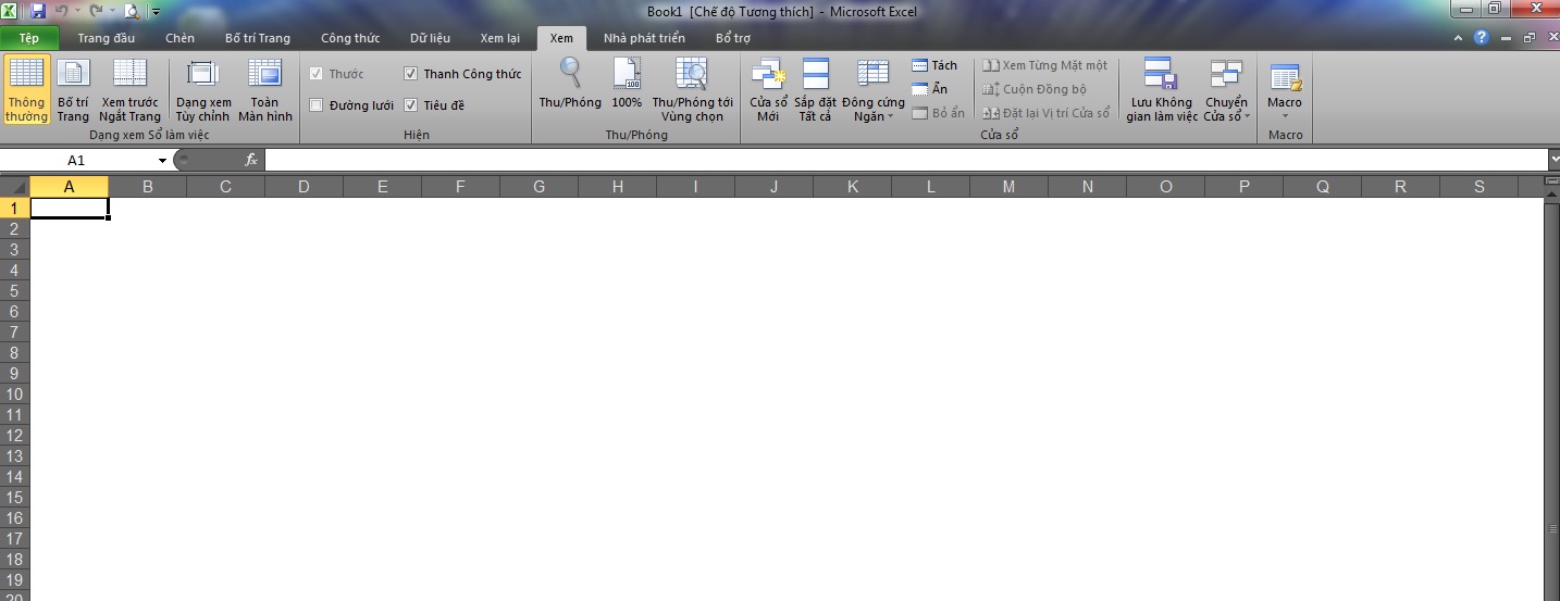

Em đang dùng cái EX 2010 không hiểu sao bây giờ các ô caro đều bị biến thành màu trắng, ấn vào thì vẫn là các ô. Em lại không ngon ngẻ cái món này lắm. Bác nào pro về cái món này chỉ giúp em với. thanks!!
Cái này đơn giản thôi mà. Bạn là vào View rồi chọn vào ô Gridlines thế là Ok.
Chúc bạn thành công.
Ps: Nếu bạn bqldannvbv lần đầu tiếp xúc với Excel 2010 khi bạn chưa dùng Excel 2007 thì có thể gặp một số khó khăn, nhưng sau thì quen dần và bạn sẽ thấy nó nhanh và đơn giản hơn nhiều so với Excel 2003. Dưới đây là bộ cài tiếng việt cho bộ Office 2010 bạn cài vào thì toàn bộ Office 2010 thành tiếng việt hết, lúc này nó trở nên thân thiện và đơn giản hơn nhiều. Bạn Download xuống cài xong rồi tắt khởi động lại máy là ok.
Link download: http://www.microsoft.com/vi-vn/download/details.aspx?id=6804
    179,7 KB · Đọc: 151
    104,6 KB · Đọc: 135

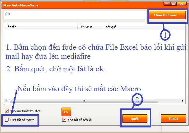

Sửa file Excel có virut để gửi mail hay đưa lên mediafire
tất nhiên là đơn giản nhưng lại thủ công cho từng lần khởi động, đúng không bác.
Không biết máy các bạn thì thế nào, chứ máy tôi khi bị thế chỉ làm 1 lần, lần sau khởi động lại không có hiện tượng này nữa.
Cái này xuất hiện khi mở một File có chứa lệnh Macro có chức năng làm trắng như bạn "cuongdem37" nói ở trên. Thường như mấy phần mềm lập dự toán đều có.
[B nói:
thangcole113[/B];308201]Nhân đây, các bác cho e hỏi:
Lỗi up file excell lên gmail (hoặc mediafire.com) luôn bị báo virus do file chứa macro(giờ mỗi khi gửi mail đều phải nén lại và đặt pass, hơi phiền phức). Có bác nào có cách khắc phục không? E gửi thử 1 file bất kỳ (không có dữ liệu) bị báo có virus macro các bác xem hộ.
Trường hợp này thì mình hay dùng Bkav Pro có chức năng là sửa File Excel chứa virut. Sau khi chạy xong thì như hình dưới thì có thể gửi được ngay.
Chúc bạn thành công
    116,8 KB · Đọc: 213
    87,2 KB · Đọc: 172

Các file do dùng dự toán acitt nên phải chạy macro, không thể xóa macro được bạn à. Lỗi này cũng mới xuất hiện, chứ trước e vẫn dùng acitt mà không hề thấy loại virus qua gmail này. Hy vọng có bác nào từng giải quyết được trường hợp này.
